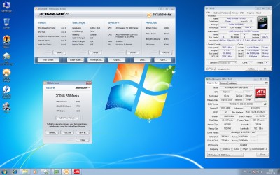

Olyan gondom adódott,hogy tegnap elkezdtem nézegetni mit tud a kártyám a 3DMark11 alatt.
850/1100 -ig ment szépen és játék alatt sem volt vele gond.

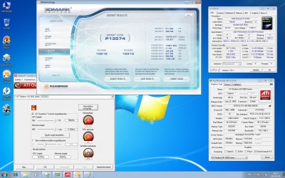

Tudna valaki segíteni abban,hogy mitől van az,hogy ha a Catalist Overdrive-ban fel veszem a kártya órajeleit maximumra ( 725/1000 helyett 775/1125 ) akkor a 3DMark11 kevesebb pontot ad mert szerinte csak 400/900 Mhz-n ment a kártya.
Ha alapon hagyom a gyári órajelekkel akkor rendesen lefut a teszt. -

SirKero #12619 üzenetére
Sikerült megoldani ezzel a módszerrel:
meg kell szerkeszteni az msi afterburner.cfg-t
legalul van hogy enableunoffiicialoverclocking --0
ezt átírod 1-re utána elmented és elvileg lehet ccc limit fölé is tuningolni.De sokra nem megyek vele mert a 850/1200 beállítás mellett kevesebb pontot ad mint a 775/1125.-nél.
