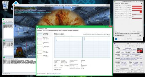

R̲e̲m̲
#18232
BIOS-ban 1200-ra van állítva. Valamiért mindig kevesebbet mutat. (800 az alap.)
Igen, a RAM-ok 2400 MHz-en mennek (1866-os HyperX Fury-k), ahogy az NB clock is 2400 MHz. (1600 az alap NB órajel.)
De most nem ez a gond.
Mert teljesen alap órajelen is, ugyanúgy leveszi 3,1-re, ha a GPU + CPU is 100%. -

Darth_Revan
#18220
Nyugi, csak rosszul mutatja.
Milyen alaplapod van? BIOS / UEFI-ben állítsd be, hogy jelezzen ha 70 fok fölé megy.

tamikomac
#18193
Régebben volt valakinek, hogy nem teljesen támogatta a proci mikrokódját az alaplap BIOS-a, és ilyen anomáliák fordultak elő. De ha jól látom nálad a legújabb BIOS is van, szóval nem értem.
Nekem nem ugrál az NB frekvencia, még amikor a proci órajelét le is veszi. TDP keret van beállítva?
szerk.: Ja igen, a hőmérséklet ilyenkor hogy alakul? Biztos nem kezd el throttlingolni?
