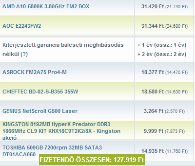

Sziasztok.
Szeretnék építeni magamnak egy APU-s gépet.
A konfigot a gépösszerakós topicban már bemutattam ,és elvileg jó lenne.
Viszont az alaplapra amit kinéztem :
Asrock FM2A75 Pro4-M
Azt írták ,hogy eléggé le van húzva itt a fórumban ,mert sok embernek gondja volt vele.
Helyette 20k alatt mit ajánlotok ?
Giga GA-F2A85XM-HD3 -et néztem ki ,az árban az Asrock-é körül mozog , és a Gigának A85X chipsete.720p játékra lenne , + majd ha kijön a KAVERI akkor arra cserélném a Trinity-t + menne bele egy 7770-es.
A megkötésem csak annyi hogy az alaplapon legyen HDMI.Ezzel a RAM-mal jól menne szerintetek ?
A memória támogatási listákba nincs nagyon benne ,de gondolom az csak annyit jelent hogy nem tesztelte vele a Cég/cégekItt a gép amit összeraktam.
