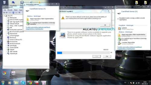

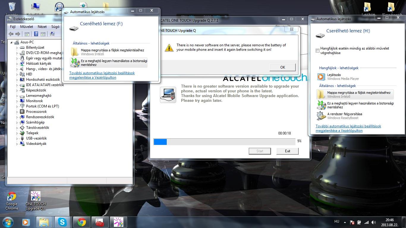

uto frissítésem: a telefon bekapcsolva. az sd kártya kivéve. az usb rádugva indítom az utut az eszközkezelőben minden driver fent remekül ! erre 9 százaléknál feldob elősször egy f meghajtót és megáll és kéri vegyem ki az aksit így eleve jól csinálom vagy mi lehet a baj??
