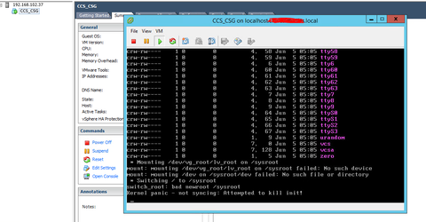

Közben a PAE kernel-re is megcsináltam ezt a parancsot:
mkinitrd -f -v /boot/initrd-2.6.18-371.el5.img 2.6.18-371.el5Utána be is indult a rendszer, VMware tools feltelpült, most migrálódik a 7.0-s host-ra.
Még gatyába kell rázni pár vmware-s dolgot, mentést, hálózatot aztán le is lőhetem a fizikai gépet.Köszi mindenkinek
kraftxld
Közben kellett egy ideiglenes ESXi 5.5 host, mert a régi converter nem tudott kapcsolódni a 7.0 U2-höz
A P2V konverzió lefutott, ez a cikk alapján csináltam: [link]
De boot-kor belefutok ebbe a hibába, még az után is, hogy az mkinitrd-t lefuttattam.
Itt mit kellene csinálni?
