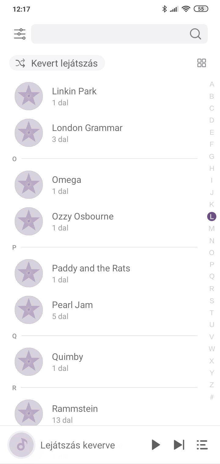

Bevitelre a GBoard áll rendelkezésre, gyártói szoftverek közül pedig számológépet, FM-rádiót, hangrögzítőt, képernyővideó-rögzítőt, QR-olvasót, fájlkezelőt- és megosztót, illetve távirányítót is találunk, ez utóbbi a mobil tetején lévő infraportot használja. Végtelenségig lehetne sorolni a Xiaomi által biztosított extrákat a beállítások közt is, biztos mindenki találkozott már a lebegő labdával, az egykezes móddal vagy a duplakoppos ébresztéssel, viszont aránylag friss érdekesség a hangszórótisztítás: aktiválásával szinte süketítő hangerejű zaj vibráltatja meg a beszédhangszórót, ilyenkor van a legnagyobb esélyünk arra, hogy némi rázással portalanítsuk, mielőtt valami drasztikusabb megoldáshoz folyamodnánk.
