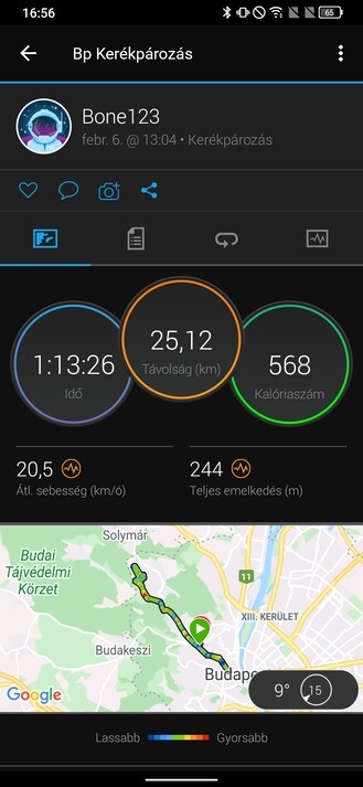

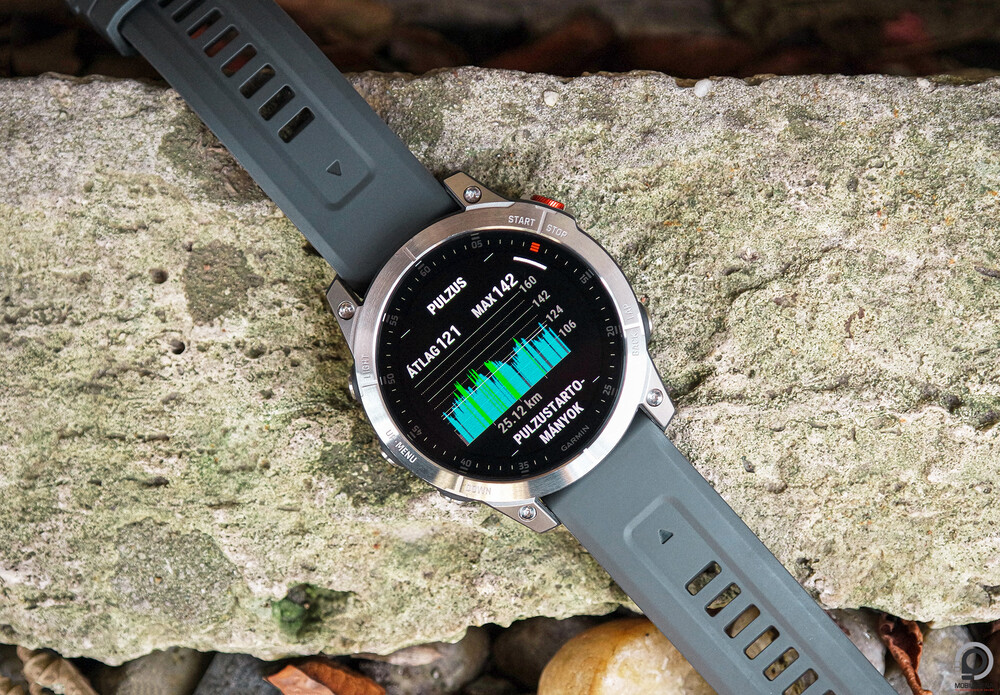

Öt sportban teszteltem a szenzorokat, és a pulzusmérőt az elliptikus tréner izzasztotta meg a legjobban, a másik karomon a Huawei Watch 3-mal referenciaképpen, időközönként kézzel ellenőrizve a szívritmust. Nyugalmi állapotban, valamint közepes és intenzív igénybevétel során a két óra gyakorlatilag hajszálpontos volt, egymáshoz és a kézi méréshez képest is legfeljebb 1-2 BPM-mel eltérve. Bemelegítés és tempóváltás során azonban a gyors pulzusváltozásról a Huawei lemaradt, és ez a Garminnak nem csak gyorsabban, hanem kiegyensúlyozottabban is megvolt, így HIIT edzésekre ez a kellék alkalmasabb. Használható ráadásul úszás közben is, persze sokan a legpontosabb adatokért pulzuspántot társítanak, amivel az Epix is összedolgozik.

A műholdvevő pontosságát először havas-sáros téli túrán teszteltem. Ez az Epix variáció egy, a Watch 3 pedig két műhold-csatornán rögzített, ám az utóbbi edzésrendszere annyira zárt térképes oldalról, hogy a pontos útvonalat nem tudtam a hazai ösvényekhez viszonyítani. Ezzel szemben a Garmin saját térképére tekintve, illetve a GPX fájlt Locus Mapsbe importálva nyomon tudtam követni a rögzített útvonalat a valós ösvények viszonylatában, és az Epix kifejezetten pontosan rajzolt a budai hegyekben, legfeljebb pár méter letéréssel ritka esetben. Teljes távra a Locus 17,65 km-t, az Epix 17,49-et, a Watch 3 pedig 18,14 km-t mért, ez pedig a Garmin oldaláról kellő pontosságot jelent, és a drágábbik Epix kétcsatornás rögzítése nem is mifelénk, inkább a magashegységekben és felhőkarcolók között jöhet kapóra.
Összes emelkedésre a Garmin barométere 618 métert mért, amit utólag 648-ra javított a Connect saját adatbázisról. Ugyanerre a Locus 649 métert számolt, a Huawei óra pedig 681-et. A magasságmérés saját szenzorral tehát nem szentírás, de a magasságváltozás megbízható leolvasására elég jó, és itt jön a képbe a ClimbPro, hogy navigálás közben az előttünk álló emelkedők és lejtők számáról, hosszáról és meredekségéről részletes infót kapjunk. Kérésre iránytű is besegít, kellő pontossággal kalibrálás után. Egy budai kerékpáredzés során, amely Hűvösvölgy zegzugosabb részeit is érintette, az Epix tökéletesen rajzolta az útvonalat, jól láthatóan, hogy az ország- vagy kerékpárút melyik oldalán haladtam. A tekerés során a két óra a pulzust következetesen és kiegyensúlyozottan rögzítette – a pedálütemhez és egyéb adatokhoz Garmin kiegészítő társításával juthatunk hozzá.
Idei első, 4,9 km-es terepfutásom egyetlen meglepő mozzanata a váratlanul jó tempó volt, a két óra különben a sok ösvény és kanyar ellenére kellően pontos maradt útvonal követésben. Az mondjuk érdekes, hogy bár az Epix következetesen a futott örvényekre jelölte az aktuális útvonalat, az óra 4,75 km távot számolt, és ugyanezt a mérést Locusba importálva a helyes 4,9 km-es adat jelent meg. Talán a szintváltozás miatt van eltérés. Amúgy ebben az óra kifejezetten pontos volt, 165 méter emelkedést mérve a Locus 167-es, pontos adatához képest, amit a Connect 156 méterre korrigált volna, ha kérem. A futáshoz is egy rakás pillanatnyi és utólagos edzésadat, grafikon és tipp jár a magasságprofilt, a teljesítményállapotot, a lépésütemet, a küszöbértéket vagy a terhelést beleértve, és nyilván kapóra jön a térkép, illetve minden kapcsolódó opció.
