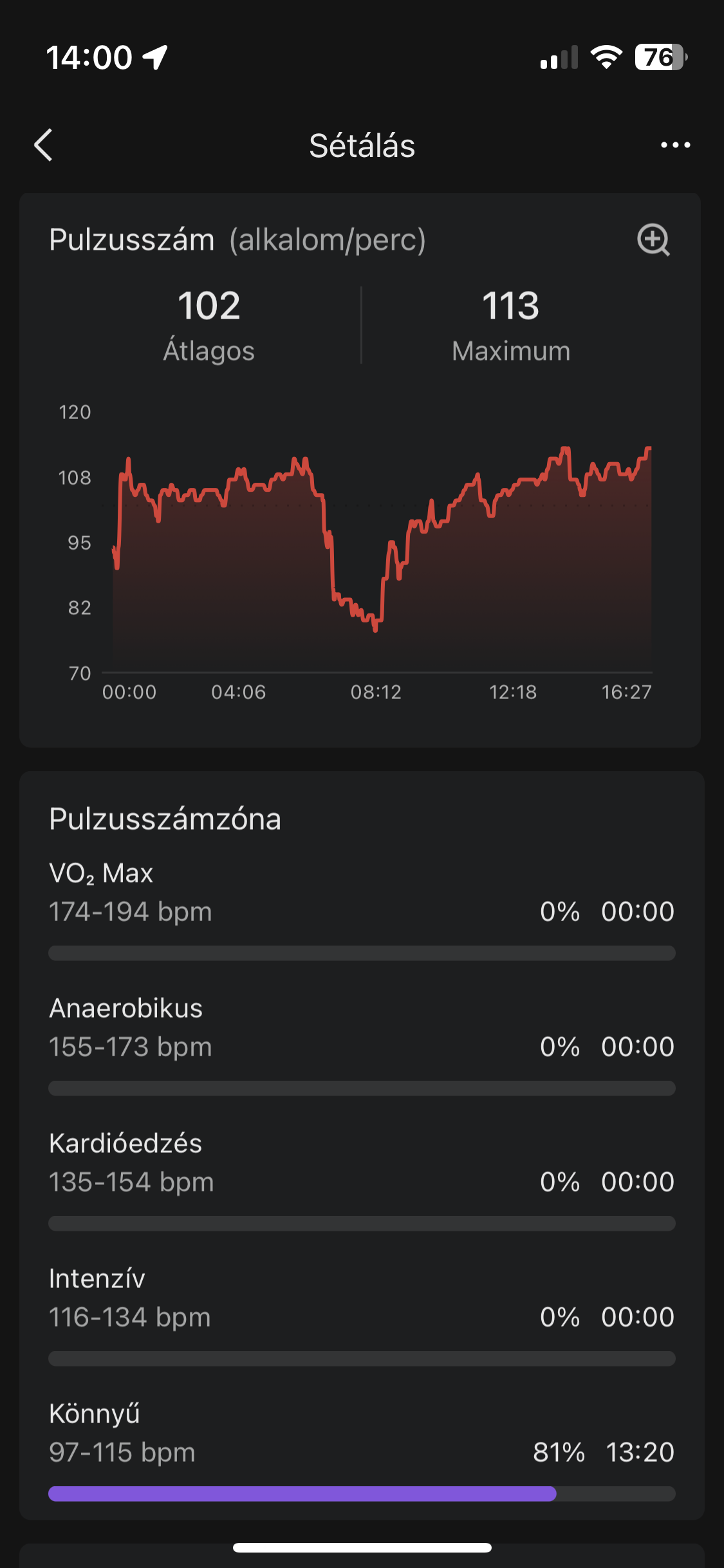

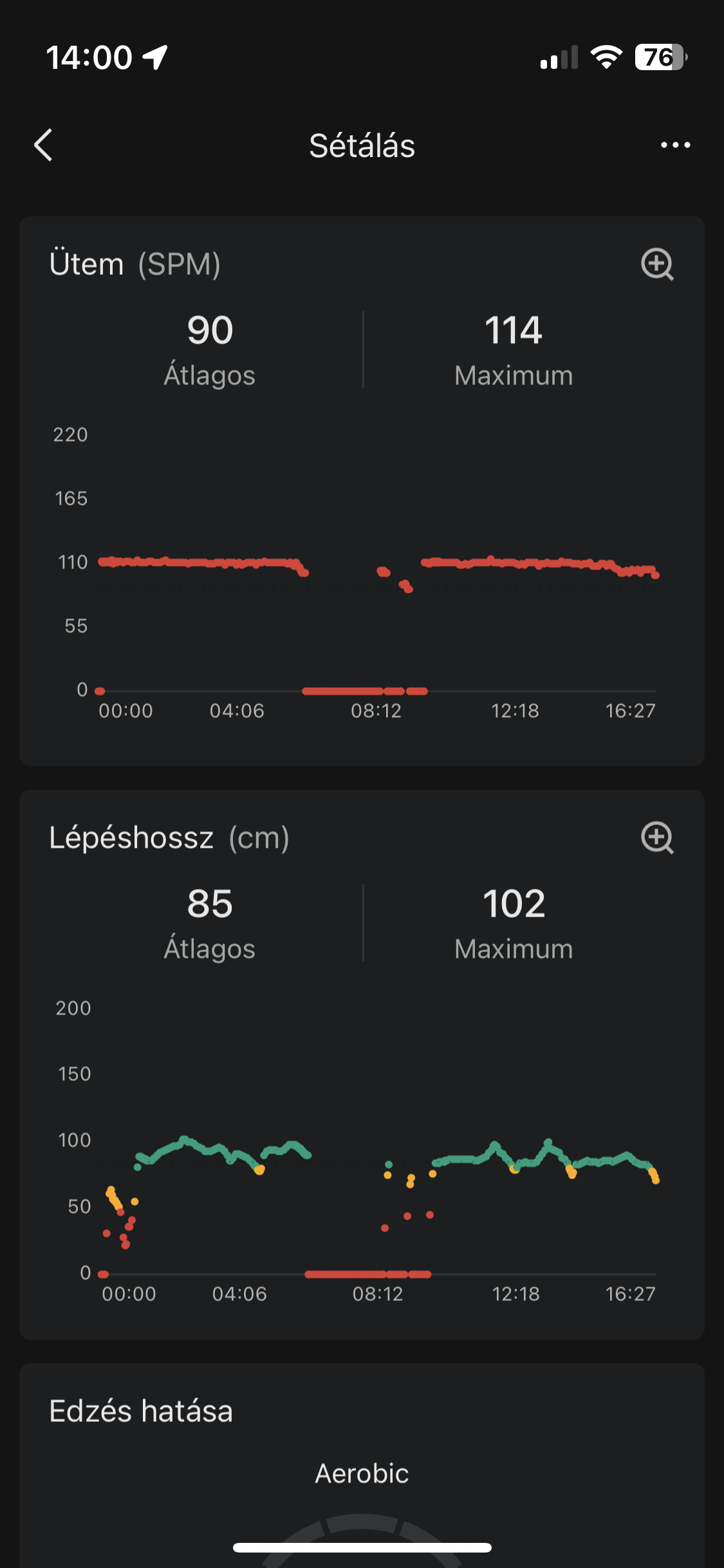

Százhúsznál is több sportmódot ígér az Amazfit, az alapvető dolgoktól - futás, sétálás, bringázás - kezdve akár az e-sportig. Bármit is mérjünk, legtöbb esetben a BioTracker 3.0 által mért pulzusszám, a gyorsulásmérő, az iránytű és a kültéri sportok esetén a kétcsatornás, öt konstellációhoz csatlakozó GPS vagy a telefon helyadatai alapján rakja össze a képet, a magasságmérő innen is kimaradt. A pulzusfigyelés egy Garmin Vivoactive 4-gyel összevetve pontos a GTS 4 Miniben, nem volt durva eltérés a zónák között, de a távolság tekintetében a Garminhoz képest hajlamos az Amazfit alászámolni, ez a korábbi modelleknél is megesett. Minimális eltérésekről van szó, 1 km-en 30 métert tévedett mínuszban a GTS 4 Mini, de hosszú távokon ezek összeadódnak. Persze tegyük hozzá, hogy nem egy dedikált sportóráról beszélünk, hanem egy viszonylag egyszerű kütyüről.
