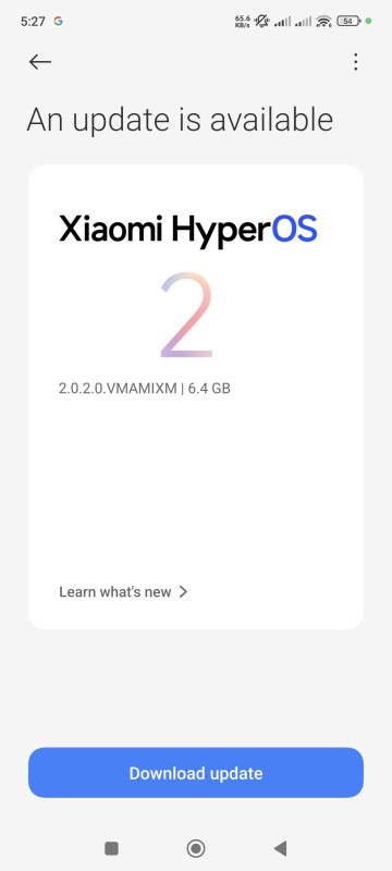

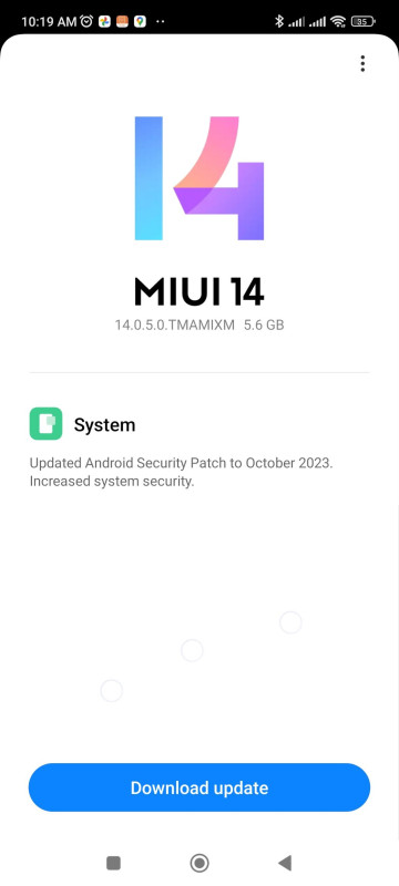

Kijött az OS2
Jött egy frissítés

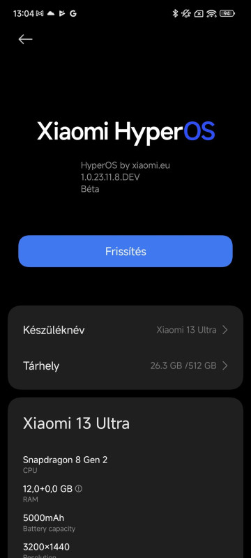

HyperOS-t ugyanúgy frissítek nyitott BL-rel, mint MIUI-t? Tehát letöltöm a sok GB-os legújabb OS-t, fastbootban összekötöm PC-vel és indítom az install-t? Ugyanúgy megmarad minden és nem fog kelleni wipe sem?
Atomgeszi
Ja akkor még MIUI14-gyen vagy fent. Az viszont A13 alapokon van, ahhoz van stabil TWRP.
Igen, megkérdezi, de nem fog végig menni.
TWRP azért kell, mert nyitott BL és custom ROM van fent.
De mivel Te fastboot-os telepítést választottál, így marad a frissítés is fastboot módon.
Hybrid ROM
TWRP vagy Fastboot - mivel custom ROM és a MiRecovery csak gyári ROM-hoz jó.

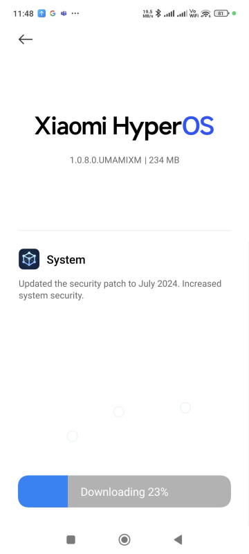

Szabad frissíteni a rendszert OTA-n keresztül úgy hogy nincs TWRP recovery a készüléken? Valahol azt olvastam még régebben, hogy tilos.

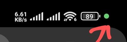

Frissítés ellenőrzésénél felajánl egy Google Pay fix-et, illetve ha azt elnyomom akkor egy 6GB-os teljes rendszerfrissítést. Előző önmagában egy javítás és nem új firmware? Vagy a kettő egy és ugyanaz?

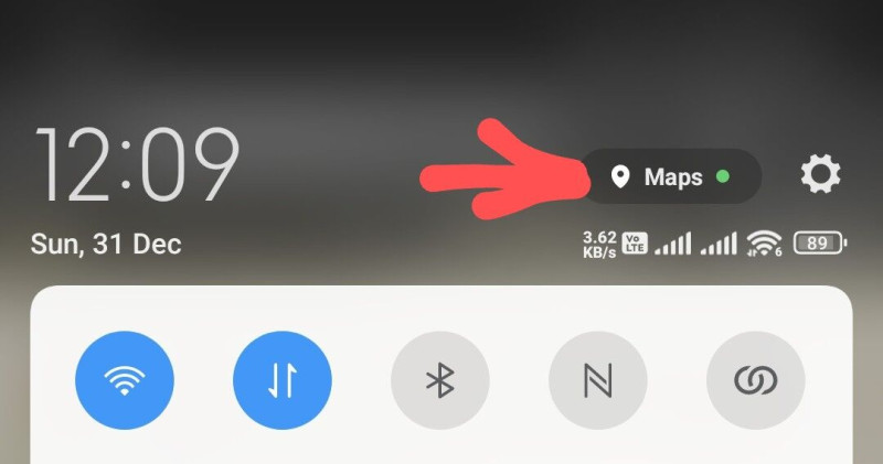

Nagyon idegesítő ez a folytonos zöld pötty a jobb sarokban

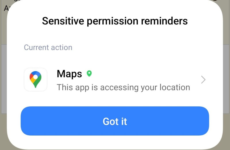

Az Android 14el bejött ez a sensitive permission reminder dolog, amit nem tudok kikapcsolni
A maps-ban van aktív hely megosztás a családban, btw. Ha lekapcsolom a maps értesítéseit, ugyan ott van... -

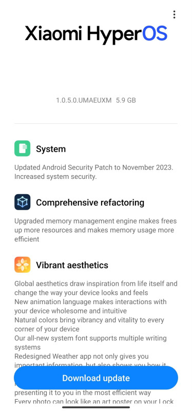

Tegnap feldobta nekem a frissítést, teljesen hivatalos global-on vagyok
A HyperOs és a MIUI ROM között mi a különbség? Ugyan azok készítik? (Mind a kettő "hivatalos" vagy a Hyper egyéni?)

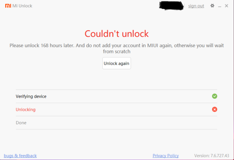

Amennyiben nem lesz vastagon szedve az UNLOCk felirat, akkor a https://xiaomidriver.com/xiaomi-13-ultra oldalon található ADB és Qualcomm drivert kézileg kell felrakni. Leírás a linkelt oldalon található.12. ...és nagyon figyelsz, hogy sikerrel lefut, vagy hogy milyen hibaüzenetet ír ki!!!! (A hibaüzenet ismeretében tudunk segíteni) 99.9%, hogy 168 órát kell várni a nyitásra.
1 hét múlva viszont le fog futni hibamentesen a BL nyitás, és mehet fel a kívánt ROM.

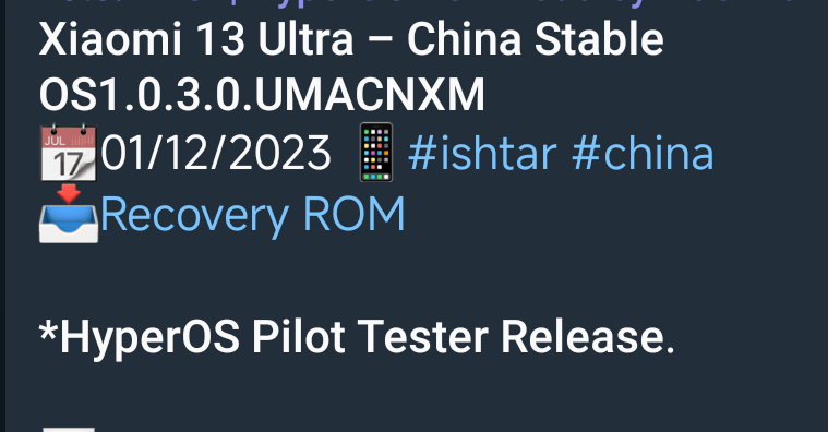

Bár itt nincs Pilot Tester, de kijött az első stabil china alapokon
Magyarán, aki Pilot Testernek jelentkezett, az tudja telepíteni. -

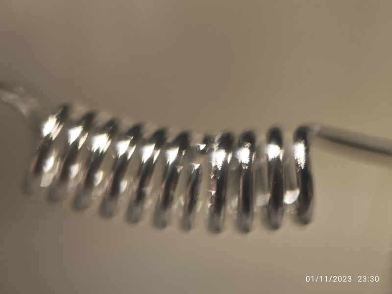

Megszakadt az izzó. Volt egy kis optikai segítségem a fotózáshoz, azért jó a makró
Pont optimális a kamera elrendezés, mert a szélétől egyenlő távolságra van a lencse közepe. -

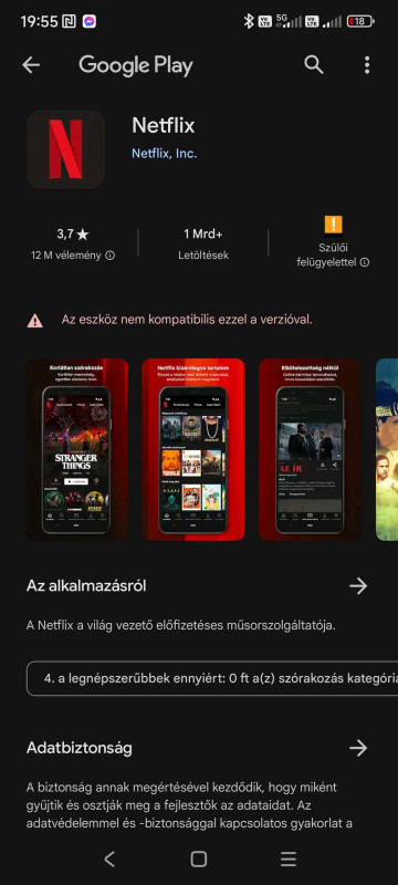

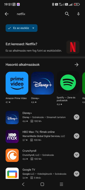

Szerintetek mi a fenéért írja ezt? Netflixet szerettem volna telepíteni.

xiaomi.eu_multi_ISHTAR_V14.0.20.0.TMACNXM_v14-13.zip
- innen kéne elvileg letölteni egy recovery img-t, de lövésem nincs, hogy melyiket. Azt mondja töltsem le innen a készülékemnek megfelelőt, de ezek a furcsa nevű mappák nekem semmit nem mondanak. Melyiket kéne letöltenem a 13U-hoz?

#198hito Hát igen, a jó kis 168 óra..
De legalább van rá lehetőség, mix fold 3 nál sajnos nincs global vagy eu rom..

Mondjuk az a furcsa, hogy amikor bementem a frissítés menübe, megkérdezte, hogy van-e a készüléken TWRP és aszerint kellett választani. Mintegy azt sugallva, hogy mindkét esetben lehet frissíteni, csak a megfelelő opciót kell hozzá választani.
Mit lehet/kell ezzel kezdeni?
