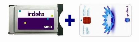

Igen, ezt írják a cikkben is. Mármint, hogy a UPC Direct egyedüliként az országban (a DTH-k közül) más most is biztosít csak kártyát box nélkül (ez egyébként a Direkt Kártya). Ha jól értelmezem, a cikk olyan szolgáltatásról szól, hogy a kártya mellé a szolgáltató adja a CI+ modult is, tehát egyből bedugható a TV-be a cucc. Plusz, tudja azokat a szolgáltatásokat is, amiket most nem, illetve most csak box-szal, pl. hogy automatikusan frissülnek a csatornák, nem kell kézzel szarakodni vele, ha egyik csatorna átkerül egy másik transzponderre, vagy másik frekire. Azért ez nem lenne rossz.
molvany
Ezt most valahogy nem értem
Valaki felvilágosítana ?
Most is lehet csak Kártyát igényelni és úgy ( abban ) használod amiben akarod.
Nekem is csak Kártyám van ( + TársKártya ) és TV - k - ben modullal használom.
Igaz nem MO - on használom, de MO - on kötöttem meg a szerzödést ( még tavasszal ). -

Laca0
Skacok!
Átdugtam a tévébe a kanócot, hogy kipróbáljam, mi is lenne a dolgom, ha vennék egy CI+ modult.
Jól gondolom, hogy ha nem akarom, hogy az automatikus keresés behozzon 500 csatornát, akkor kézzel, egyesével hozzá kell adnom a 21 transpondert amit a UPC használ? (direct+ csomagom van HD-vel)
Mi van akkor, ha a tévében egy transponder nincs benne? Pl. a 11766-ost nem találom a menüjében. -

korábban már írták itt, hogy lehetséges a csatlakoztatás kártyával amelyik nincs párosítva arra kell átállni, csak azt volna jó tudni ennél a tévénél melyik lenne jó? dsr41 vagy dsx 6010 -

Ha adva van 1 LG LA 620S típusú Led tévé, ami tudja a DVB-S2 -t, a UPC -nél ezt hogyan kell kérjem úgy, hogy biztos jó legyen a tévével, illetve mely ezközök szükségesek hozzá, névszerint, hogy kompatibilis legyen minden és ha kell frissítsen is mint a korábbi Humax UD-FOX beltériknél megszokott?

Az előfizetés a kártyához kapcsolódik, nem az eszközhöz, amiben a kártya van. Tehát tök mindegy, hogy miben használod a kártyát az az előfizetésedre nincs hatással. Pont úgy, mint a mobiltelefon esetében. Ott a SIM "tartalmazza" az előfizetésed és mindegy milyen telefonnal használod, az előfizetésed nem fog változni.
#73959936
DVB-S2 + Cl+ modul.
