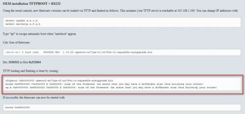

Először a gyárit raknám rá vissza, azzal működött, amíg működött. Remélem nem csal a Win7-em, amikor a file hossza megegyezik a lemez területtel (3932160 = 0x3C0000).
Gondolom a pirossal bekeretezett parancsokat a tpl-el leállított putty ablakban kellene kiadnom.
Sajnos egyetlen leütött karaktert sem ír vissza.Erre sem alkalmas a firmware-ja ebben az állapotában ? Vagy megpróbáljam vakon beírni hátha csak a visszaírással van gond ?
