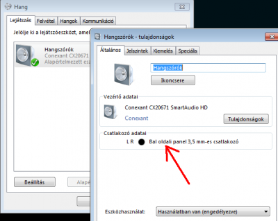

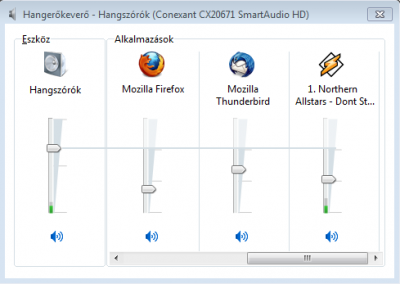

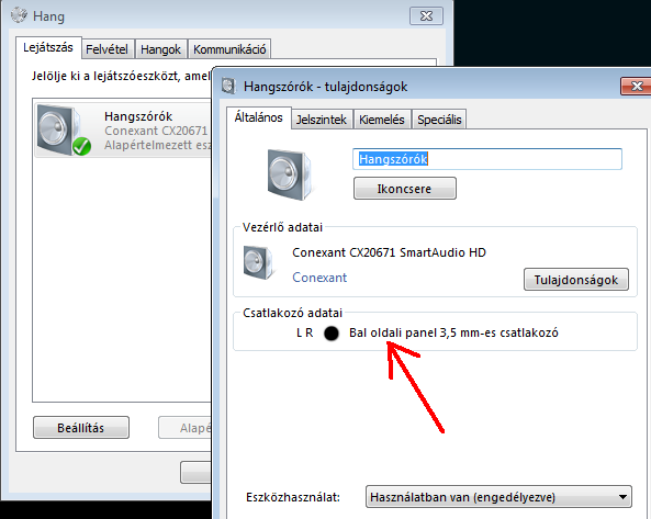

A hangprogiknak van saját hangerőpotijuk:
(Mint a képen a winampnak.)Nálam nincs is fülhallgató, pedig azon hallom éppen a noti hangját. És a Hangszórók tulajdonságainál azt írja, hogy ez a bal oldali 3.5mm-es lyuk, és igen, eltalálta, tényleg oda van bedugva a füles. (Mondjuk, ezt nem tudom, hogyan állapítja meg, amikor a webkamera nem is arra néz
De az is lehet, hogy felnyitáskor gyorsan odasandított, és megjegyezte.)
Ja, és itt a két középső fülön is lehet még ezt-azt állítgatni a hang tekintetében.

De te felülírhatod, h a bedugott hangfal az nem fejhallgató, hanem speaker.
Le is tesztelheted. újra - beállításMOD A hangvezérlőben az éppen nem használt bementek el vannak némítva? Legyenek elnémítva.

Be kell állítani a win keverőpultban a lejátszóprogi a hangerejét.(csak rádugtam, nem állítgattam semmit, eddig sosem kellett)
Írtad, hogy ez az első notid, nyilván ezért nem kellett korábban...2.
