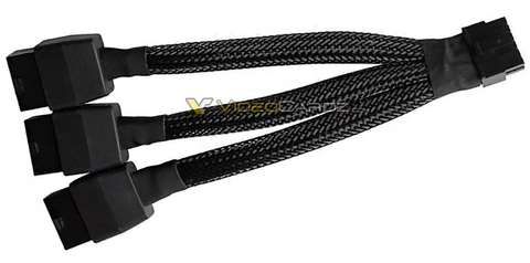

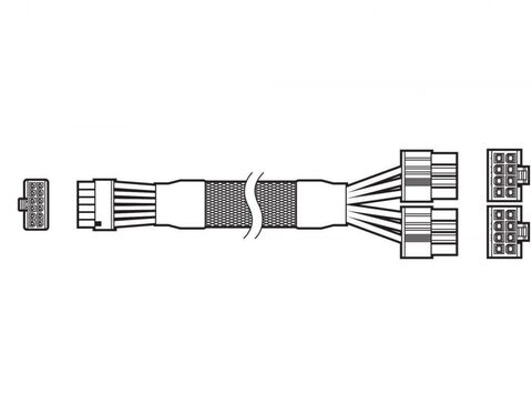

Sima 2x 8 Pin to 12 Pin a 3060 -tól a 3090-ig, csak FE kártyáknál.Amit linkeltél a 3090 TI -hoz az is spéci ami leadja a 450W-ot, de 3x 8 Pin -vel. Az csak egy plusz, hogy a 3090 Ti csatlakozói csak fel vannak készítve az ATX 3.0-ra a 12VHPWR -re ami 12+4 Pin. Az viszont a felhasználó döntése, hogy mit dug bele..

Hát az első kép láttán, ahol a 4db újjnyi vastag tápkábel összeszűkül egy kis biszb@sznyi tápcsatlakozóvá, egy gondolat jutott eszembe. " A FIZIKÁT NEM LEHET MEGB@SZNI ! "
