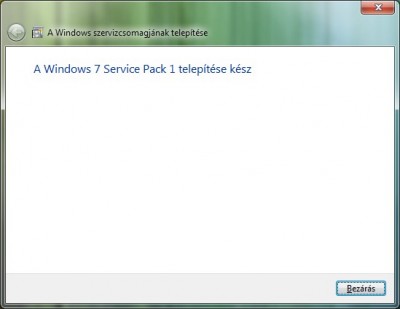

Sikerült!
Öröm és bódottá...
Megőrülök, egyetlen registry bejegyzést kellett törölnöm, azt követően - újraindítás után - sikeresen feltelepült a Windows XP Mód is (szkenner örülni fog velem együtt
), majd pedig az SP1 is.
A megoldást itt találtam meg: [link] joscon válasza.
Option 1
Windows 7 is hard coded to allow 14 filter drivers, but the following registry sets the limit to 8 by default. You can adjust the amount up to 14 or delete this key and it will be set to max of 14.
HKEY_LOCAL_MACHINE\SYSTEM\CurrentControlSet\Control\Network\MaxNumFilters
Option 2
Remove some filter driver from nacpl.cpl --> Chose network Properties --> Select and filter --> Uninstall
**Note** Not all networking filters are listed under nacpl.cpl, so application may need to be completely uninstalled (i.e. personal firewalls)Szóval akinek hozzám hasonlóan SP1 telepítésekor 0x80004005 hibával nem települ fel a Service Pack, próbálkozzon a linkelt registry bejegyzés módosításával. (Csak saját felelősségre
