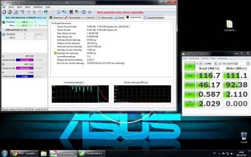

de jelenleg is hibátlan állapotnak örvend.Ide azért beteszek, egy teszt képet... lehet csak azért nem érzem lassúnak.. mert az előző Samsung SP2004C sokkal lassabb volt
