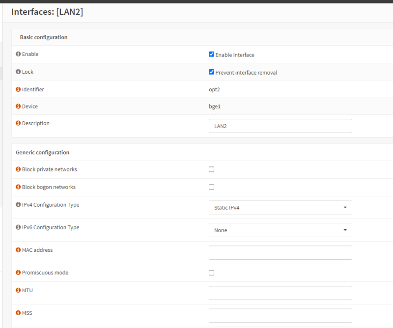

jelenleg a LAN(bge0) porton fix ip-n vagyok benn az opnsensbe. (192.168.0.21)/24
LAN2(bge1) statikusra beállítva. (192.168.12.1) /24
ISC DHCPv4 -> LAN2
- subnet: 192.168.12.0
- mask: 255.255.255.0
- range : 192.168.12.50 - 192.168.12.100
DNS servers: 8.8.8.8, 8.8.4.4
más nincs beállítva. -

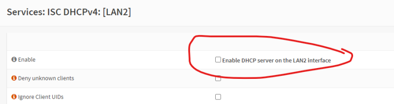

Sziasztok, na végre össze állt a gép.
kapott egy dual gigabites lan kártyát pluszba.
az alaplapit beállítottam PPPoE -re és csatlakozik is.
a bge0 lábát statikra állitottam
a bge1 lábát pedig DHCP-re, de valami okmál fogva nem szór ip-t és netet. Mit rontottam el? -

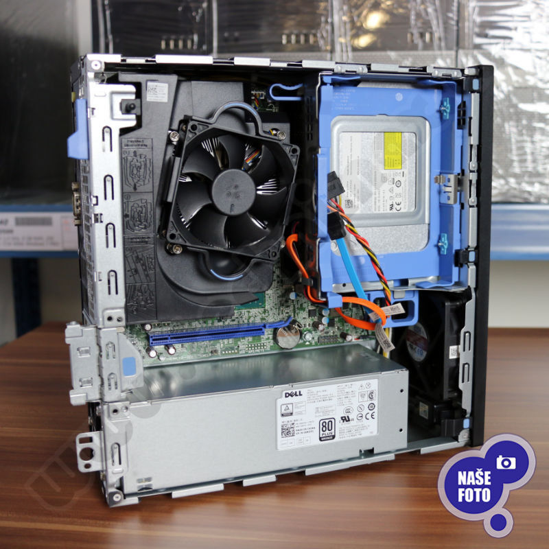

Érdeklődnék a Pfsense iránt szeretném megtanulni. Az lenne az első kérdésem, hogy egy Dell 7040 SFF gép(g4400 proci +4gb ddr4 + 500gb hdd) +1 hálókártya elég lenne-e otthoni tűzfalazásra és tanulásra ?
