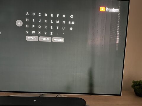

alaves #81290 üzenetére
Igen igen azért is kérdeztem mert annyiért inkább maradnék még ennél. De amúgy meg persze ha drágább akkor inkább raknék hozzá és vennék valami újabb modellt. De jogos, ha még előjön ez a gond akkor felhívom őket és akkor kiderül. Az a baj amúgy szeretem az LG-t meg főleg a színvilágát, csak ezekkel a panelokkal úgy néz ki nincs szerencsém, pedig nincs agyon használva. Köszönöm a válaszokat!
rizsa7777777
Nah ez rendkívül érdekes!
Most lefuttattam manuálisan a pixelfrissítőt és eltűnt a probléma. Kíváncsi leszek random előjön e majd, de akkor egyelőre megúsztam. Ennek ellenére ha valaki tisztába van egy panelcsere árával azt megköszönöm, ha leírja.
rizsa7777777
A képen látható problémám jelentkezett egyik pillanatról a másikra. Nem vettem észre eddig egyáltalán, hogy bármi ilyen féle probléma lett volna, hogy mondjuk napról napra egyre erősebben látható lett volna, hanem nem volt semmi jele. Egyik nap még semmi most meg már ilyen. Ezzel gondolom nem nagyon lehet semmit kezdeni? Ez egy régebbi típus. LG 55B7V széria. Imádom az OLED paneloknak a képét és a színvilágukat, de azért az már kicsit felháborító, hogy ez a 3. panelom eddig. Az előzőek pixel gondok miatt lettek cserélve, szerencsére még garancia időn belül, de ez már kiesik belőle. Egy ilyen panelcsere mennyibe fájhat valakinek van vele tapasztalata ?
