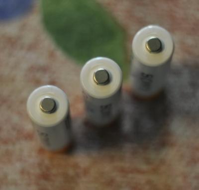

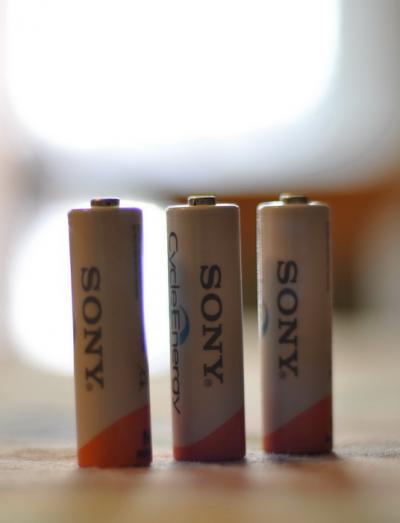

Nah jól bestresszeltetek, gyorsban én is kipróbáltma az "elemes tesztet", de nem láttam problémát....
Degeczi
Köszi, ez valóban jó!
Persze próbáltam tesztábrákat is, de azokhoz 45 fokban kellene a kamerát tartani, amit a gagyi állványom nem tud, kézből pedig nehéz ilyesmit jól tesztelni.
Az általad linkeltnél már a célpont 45 fokos, így vízszintes maradhat a kamera, arra pedig az én állványom is jó.
2 mp-es időzítőt állítottam be, és legalább 2 képet csináltam minden próbánál.2.8-on jól látható a különbség: míg a D70-el minden rendben, a D90 példányom valóban elé fókuszál, a mélységélesség tartománya épp csak kezdi elérni a tényleges célpontot
1.8-on még nagyon életlen az obi, ott nem is használnám, mindenesetre a jelenség már ott is előjön:

Itt van egy használhatóbb teszt Ez az elemes egy kicsit kőkorszaki...

Méretezd le kicsire, a kis képet tedd fel a PH!-s képfeltöltővel és annak a linkjét szúrd be a számok helyett képként.
mod: megcsináltam, így gondoltam.
adnoctum18
Nos itt vannak, az első a lényegesebb, a második csak az elrendezés demonstrálására van.
Én nem látok problémát!...az törvényszerű, hogy ilyen nagy a kép?
belinkelem simán is:

vagy egyszerűen fölállítasz az asztalon átlósan 3 elemet, egymástól oldalirányban olyan távolságra, h az AF érzkéelő semmiképp ne láthasson át, mélységükben pedig mondjuk egy centinként: a középsőre fókuszálás ellenére mégis az előtte lévő lett éles
(a legjobb, ha a kamerát is sikerül lerakni az asztalra, h véletlenül se mozdulhasson el a fókuszálás után, de még a teljes lenyomás előtt)
Degeczi
adnoctum18
#221
f/2.8-on (nekem az is bőven elég lenne, ha ott stabil) stabilan oda kerül-e az élesség, ahová szántad?
pl. egy plüssnyúl szemére fókuszálva, valóban az lesz-e éles, és nem az orra hegye?
(vagy fordítva, ha back-fókusz gyanú lenne)Berajzoltam hol és mekkora volt a középső fókuszpont: itt nem zavarhatta meg az sem, ha esetleg az AF érzékelő nem pontosan ott van, ahol a jele (de azóta azt is próbálgattam egy üres lapra tett fekete pöttyel, és elég jól illeszkedik a jelölés: minden irányban csak egy picit "lát ki" a középső érzékelő a hozzá tartozó jelölés keretéből)
Degeczi
Na, túl szép lett volna...
Nagyon elkedvtelenített: csavarhúzós obikkal egyértelműen frontfókuszos példányt fogtam ki
Akár a Tamron 17-50/2.8-al (50 mm-en), akár a Nikon 50/1.8D-vel nézem, mindkettőt kb. egy centivel előrébb fókuszálja fél méteres táv mellett, mint kellene...
Olyan f/5.6 körül még a mélységélesség palástolja a hibát, tágabb rekesszel azonban egyre zavaróbb, f/2.8 körül már kimondottan nagy az eltérés.
(D70-en persze mindkét obi kifogástalanul teljesített)Kézi állítással jó, tehát a tükör és a mattüveg helyzetével nincsen baj - de az igazán érdekes az, h AF-S obikkal magától is teljesen pontosan áll be!
Igaz, a két AF-S obim (18-70 és 18-135) max rekesznyílása nem vmi fényes, 50 mm-en már f/5 közelében jár - de nem ez az ok, mert az élesség síkja azokkal láthatóan jó helyre kerül, vagyis nem csak a mélységélesség miatt van rendben!
Csavarhúzós obikkal viszont még f/5 körül is látható, h az élesség egyébként picit előrébb van, mit ideális lenne, csak ott már elfogadhatóvá teszi a DOFA problémára rákeresve kiderült, h mások is futottak már bele...
Hétfőn persze viszem vissza - de kérdés, mit tudnak vele kezdeni... A jelenség miatt úgy tűnik, nem az AF érzékelőkkel van gond, azt nem lenne szabad elkalibrálni, mert akkor nyilván az AF-S állítás romlana el. Olyan, mintha a váz saját motorja állna le túl hamar, még mielőtt beállt volna az optimális helyzet. Kérdés, ez vajon külön állítható, kalibrálható-e a vázban, vagy mondjuk összerakás kérdése...
