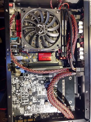

magam csinaltam.
lebuktam, oriasi a haz
gondolkodtam h szalankent harisnyazom, de gyozott a lustasag, szoval negyesevel vannak behuzva egy-egy vastagabb harisnyaba. sokaig is tartott. az otleted szerint a CPU-nak csak egy negyest vittem, a GPU-nak kettot az ATX-nek meg muszaj volt mind a hatot
viszont a HDPlex hangja terheles alatt borzaszto (coil whine)
nem csoda h procikat is 'ki lehet hallgatni', soxor lehet hallani a valtozast a ciripelesben attol fuggoen h milyen fajta kepeket rajzol ki eppen a GPU. nem tudom, hogy nekiallok-e megprobalni lehalkitani vagy lecserelem egy 400-asra. irodai konnyezetben napkozben nem igazan hallani, de ejjel teljes csendben rettenet. -

majdnem kesz a kabelezes. egy egesz napom rament erre a par kabelre, latszik h mazsola vagyok, de sokat tanultam. persze megoldas lett volna Duracellm... kollega kotegelos megoldasa, de ahhoz is meg kellett volna kurtitani a madzagokat, mert nem igazan tudtam volna merre elvezetni a felesleget.
a gep most tehat egy HDPlex250 (jo regi) es egy HP 230W kocka kombojarol fut. legnagyobb terheles a falban 244W volt, amit lattam, de a HP tap nem igazan melegszik, epp csak langyos. nem tudom h ez jo jel-e, de eddig orom-boldogsag. nyilvan dedikalt GPU es CPU tesztekkel jobban meg lehetne izzasztani, ki is probalom majd h mennyit bir ez a tapellatas. bar nem biztos h a rendszeremet kene hasznalni muterhelesnek
phoronix test suite-ot futtattam, itt az eredmeny.
mivel a videokartya hata jelentosen melegszik, nem akarok moge tenni hdd-ket, inkabb probalom egy eSATA raid box-szal megoldani, meglatom eleg lesz-e pl videovagashoz.futtatok majd meg teszteket, de kell szereznem egy homerot.
