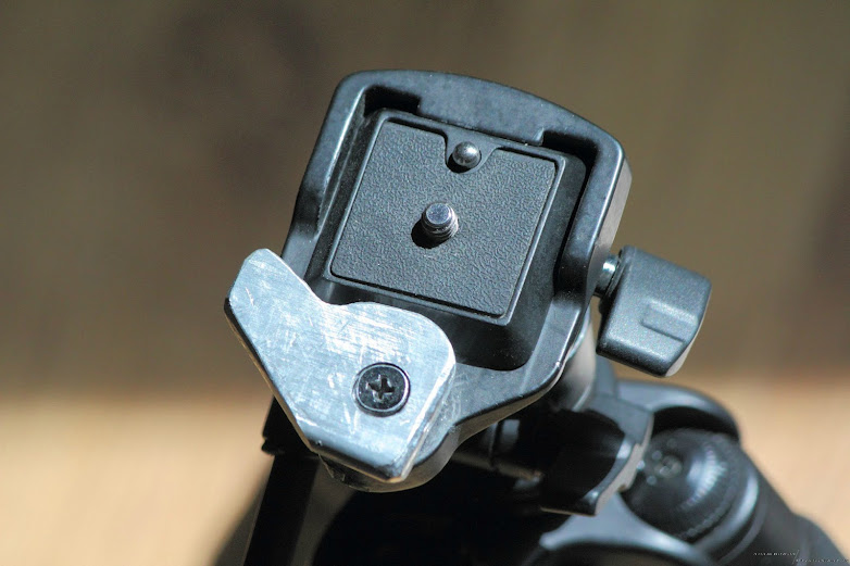

2008 nyara óta gyűrök egy Cullmann Nanomax 260-as állványt. Persze szívesebben vettem volna egy komolyabb darabot, akkoriban az 525C nagyon bejött, de figyelembe kellett vennem az anyagi lehetőségeket is azon felül, hogy egy könnyű de stabil tripodom legyen. Úgy érzem, hogy ismerve a korlátait nagyon jó súly/stabilitás értéket produkál. 3D fej van rajta gyors-cseretalppal. A probléma pedig itt kezdődött...

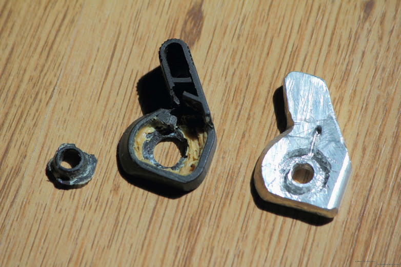

Az állvány összeszerelésben többnyire alumíniumot használtak, ami időtállónak bizonyul. Viszont a gyorscseretalp lefogató klipsz laza műanyag öntés...NEm is értem, hogy miért nem lehetett ezt is alumíniumból csinálni.

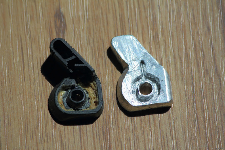

A gyári adatok szerint a konstrukció 3,5 kb-os teherbírással rendelkezik. Canon 550D + portrémarkolat(két akkuval) + 55-250 kit + Triopo 980C vaku. Akárhogy is, ez azért 2 kg sincs...(1.836 gr)Szóval egyszer már a klipsz "karja" letört, valószínűleg odaverődés miatt, amit a pillanatragasztó nagyszerűen orvosolt. Viszont amikor a közepéből kitört a lefogató rész, azt már problémásabb esetnek bizonyult. A vékony felöletet már nem tartotta rendesen a pillanatragasztó. A két komponensűvel való kikenés pedig szintén átmeneti megoldásnak bizonyult. Bár abból hosszabnak. De a rugó miatt nem kenhettem telibe. Igaz, most így visszagondolva talán lehetett volna, s akkor azt marom ki, a rugónak. (Minden bizonnyal kevesebb vesződséggel járt volna.
De végül eljutottam oda, hogy alumíniumból farigcsálom ki az "elhalálozott" darabot.Remélem sokáig bírja majd, ha már nem szép. Még egy fekete festékréteg fogja finomítani a kinézetét.
Az a sárga dzsuva a kétkomponensű...
Itt látszik, hogy a középső rész tört ki.
S az állványon:
