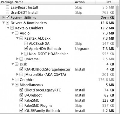

Szóval: Rakjátok fel az iATKOS-t, úgy hogy működjön. Nem muszály teljesen mennie, annyi a lényeg, hogy -x nélkűl normálisan menjen. Ha megvan, akkor rakjátok fel a 6.7-es Combo Update-et. MIELŐTT ujraindítjátok, futtasátok le a 3.7.2-es MultiBeast-et, bepipálgatva azokat, amik nektek kellenek.
