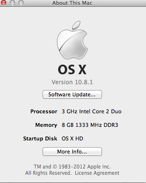

nuh.
GM a végleges.
az,hogy mi az MD5 meg hogy appstoreos mérete más az MAS miatt van.
Developer verzióban nincs MAS Receipt. ettől egy kövér lepkefinggal kissebb ezért más az MD5 -

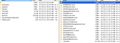

#92942848
Az,hogy valaki retailrol telepit mindenféle taknyolt usbpörkölő appal nem jelenti azt,hogy a rendszer vanilla ( gyári gép közeli) .
injectorokat nem huzza be az uj chameleon de ezt is boncolgattam már multkor.
akinek nullcpupowermanagement kexttel ment a gépe eddig (pl RaZroX) az felejtse el a 10.8 telepitést egy jó darabig.(10.6/10.7) kextek jórésze mint már többször leirtam nem kompatibilis ML-el.
Nálam pl igy néz ki az Extra:
#92942848
