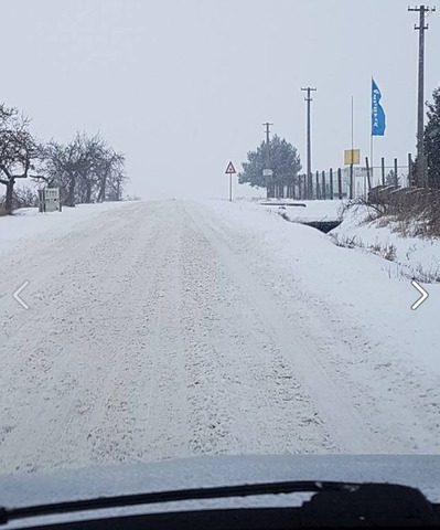

Reggel az első kanyarban villogott az ESP és majdnem kilinccsel előre mentem. Két évesT850.
Ezen a feltört havon nem tapad meg semmi, de minél gyengébb a gumi, annál nagyobb az esély, hogy valami nem úgy fogja kiadni. Esetleg a szöges gumi. Rengeteg baleset volt reggel óta. Szinte mindegyik nagy csomóponton volt valami.
Mágus2
Közösségépítő
Milyen a hó helyzet nálatok? Itt 20 centi.
