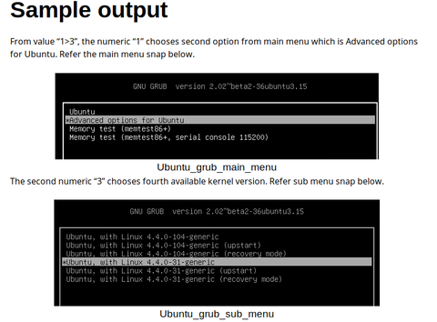

Akkor tudod eltávolítani az adott kernelt,
ha bootkor nyomsz egy E betút és a régi megfelelő kernellel bootolsz be.Az itt látható képeken látod, hogy a második sorra kell rámenni és ott tudod kiválasztani a régebbit.

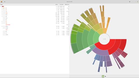

Egyszer konvertált valami videót ide egy trükkös program, amitől láthatóan megtelt (mint tudjuk az ext4 fájlrendszer x% tartalékot képez a biztonság kedvéért)Ha úgy látod, hogy nagyon tele van, akkor érdemes a
sudo apt cleanvagysudo apt autocleanparancsokkal pucolni egyet.Érdemes még bujkáló nagyméretű állományokra a
BaobabGUI-s programmal ránézni, ez alapból fenn vanLemezhasználat-elemzőnéven.A boot lassulással kapcsolatos dolgokkal csak óvatosan, ha valamelyik szolgáltatást ki akarod iktatni, de nem vagy biztos benne, inkább kérdezz rá itt.
