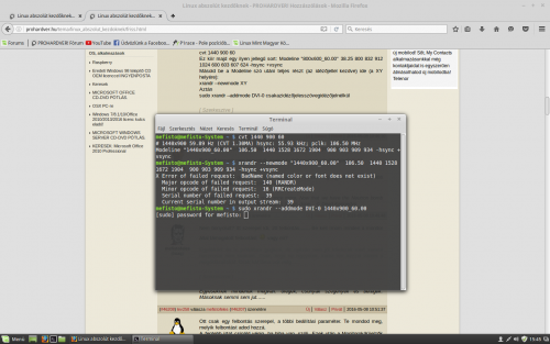

mefistofeles
lev258 #46249 üzenetére
Ez nem igaz.... komolyan tuti ugyanazt írom és mindig más az eredmény.
El akartam menteni neked a terminálos képernyőképet de nem jutottam el odáig.
A második parancsra ezt kapom:
X Error of failed request: BadName (named color or font does not exist)
Major opcode of failed request: 140 (RANDR)
Minor opcode of failed request: 16 (RRCreateMode)
Serial number of failed request: 39
Current serial number in output stream: 39Tuti nem hibáztam,
xrandr --newmode ide pedig bemásoltam az első parancs eredményét Modeline nélkül idézőjellel
erre kaptam ezt a hibaüzit. talán azért mert most megvan a felbontás? -

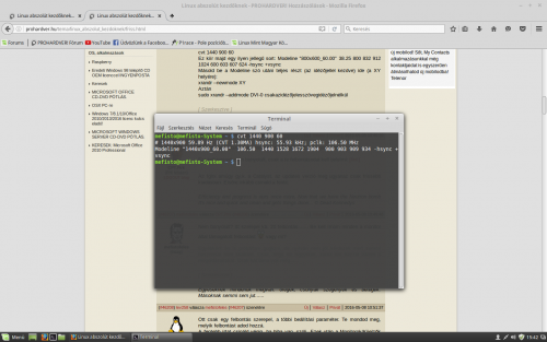

mefistofeles
lev258 #46241 üzenetére
Áh feladom.....
Megint végig akartam csinálni a cvt 1440 900 60 kezdetű cuccost, erre mikor a végére érek és kéri a jelszavamat akkor NEM TUDOK SEMMIT BEÍRNI A TERMINÁLBA!Mint ha kihúztam volna a billentyűzetet. Kétszer próbáltam, ugyanaz az eredmény. Előtte és ha bezárom a terminált természetesen tökéletes a billentyűzet!

mefistofeles
Úgy néz ki valamit elbaszarintottam.... sajna most lépnem kell család, vásárlás egyéb..... egyenlőre nagyon köszönöm a segítséget. Gondolom a hátatok közepére kívántok de majd jelentkezem.
mefistofeles
lev258 #46233 üzenetére
Szerintem elcsesztem....
Már a terminálos felbontást se csinálja végig....
a második parancsra ez a hibaüzi:
xrandr --newmode "1440x900_60.00" 106.50 1440 1528 1672 1904 900 903 909 934 -hsync +vsync
Current serial number in output stream: 39 -
