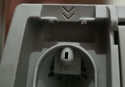

Ezen a képen egy Siemens SN55M230EU/08 mosogatógép öblítő adagoló fedél rögzítő "pöckeinek" a hiánya látható. Valójában nem tudom, hogy hogy nézett ki eredetileg, sem azt hogy mitől törhettek le vagy rongálódtak meg, így nyitottam ki a gépet, hogy lógott a fedél. [kép]

Kösznöm a mosogatógépes tippeket, én is gyanakodtam erre, de valahol máshol olvastam, hogy az öblítőt használnak tabletta mellé is és mivel a gépen is van egy titokzatos Minden egybe[/I gomb egy kis tabletta képpel, ezért bíztam benne, hogy a többit kisakozza a technika.
Amúg 1-es fokozaton volt az öbltő adagoló, úgy jelentkezett a probléma. Most arra várok, hogy kiürüljön, de teszek egy próbát a Somattal is.
