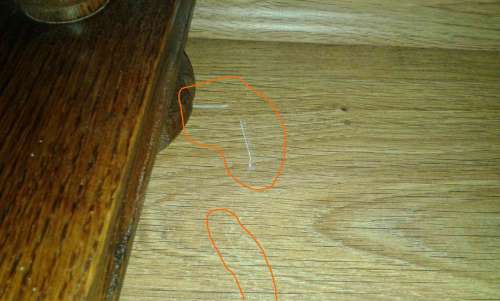

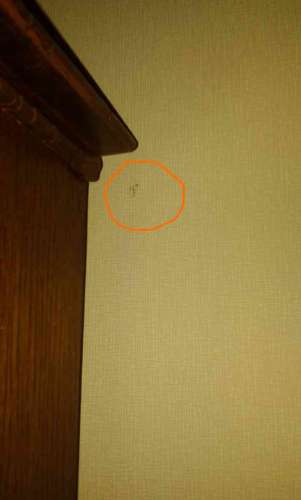

mint írtam: lefagytam.
és volt még meló. ez egy maradó, de átrakott, régi bútor volt. akkor jött az új. és egy régi ócskaság ment a pinyóba. túl nagy volt az iram, miután elmentek, akkor láttuk meg az eredményt.tanulág képpen és kibeszélésből osztottam meg. nem azért, hogy mit kellett volna csinálni. az már történelem...
de már tudjuk, mivel javítjuk. a szekrény melett nem járunk, így nem kell kopástűrő legyena javítás. csak optikai.
a pakettás dolgozott egy drapp, kötés előtt gyúrmaszerű anyaggal, amit az ajtótok és padló találkozásánál lévő kis rés bedolgozására hsznált. azzal óvatosan eldolgozzuk. (csak szerezni kell majd.)****
(#33345) Baltoafarkas
ez egy vastag laminált.
nem lakkozott parketta, amit egy kis lakkal ki lehetne javítani.
a szekrény a helyén van. nem szeretnénk arrébb tolni...(#33346) FatalEror
pontosan. -

ja, az még kimaradt, hogy ez a hátsó láb. az első lábnál, így jól látható helyen majdnem ugyanez, csak édesanyámat nem akartam idegesíteni, hogy még fényképezem is, lopva sütöttem el, így az lemaradt...
"Legszívesebben visszahívatnám,hogy akkor hozza rendbe."
-> "ötletek nem kellenek, hogy mit kéne velük csinálni"
nem is lehetne...

sem nem barkács, sem nem gány. habár ez utóbbi talán kicsit.
inkább gyökér, köcsög, kontár.édesanyámhoz új bútor szállítása. az új helyén egy régi, ami átkerült a másik szobába. természetesen a szállítókkal tetettük azt is át, mert rohadt nehéz.
gurtni, felkap, lerak, majd kézzel lábbal berúgdos. gyakorlatilag tolták a végén a padlón, felszántva azt. szép hangja is volt.
én azt hittem, hogy gyosak a reakcióim, de annyira szürreálisan kontár volt, hogy lefagytam. elfejtettem ráüvölteni, hogy azonnal álljon meg.
a duma azért magától ment végig: kiskezicsókolom 87 óta csinálom. öhő. a mogács dániel jól tudta vola parodizálni. csodálkozom. ha 87 hét óta így csinálja, hogy nem rúgta még fel senki a hold első kráteréig?drága bútor, drága szállító, drága, vadi új padló, és tapéta.
elmentek, megnéztük:ötletek nem kellenek, hogy mit kéne velük csinálni, mert édesanyám egy igen békés asszony.
csak azért elég kontrasztos, hogy 1-2 centi elmozdításhoz is rongyokat pakoltunk mindig, minden alá.
de ők 87 óta akkora rutint szereztek, hogy erre már nem volt szükségük...tanulság:
a gyerekeknek azt tanítják, hogy idegent a lakásba ne engedjenek be. hát, mi se.... -

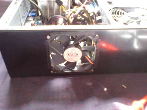

(#33189) psycho18
nem rossz. haladó státusz.
nekem beugrott az első, kb. bő 4 évvel ezelőtti ventikiváágásom. sem fűrészem, sem reszelőm nem volt. csípőfogóval elnyirtam a ventirácsokat, kombinálttal kicsit megegyengettem, majd fekete szigszalaggal leragasztottam, hogy ne vágja el a kezem... (htpc pov m2 mod v01....)
a végeredmény valamennyire itt látható:

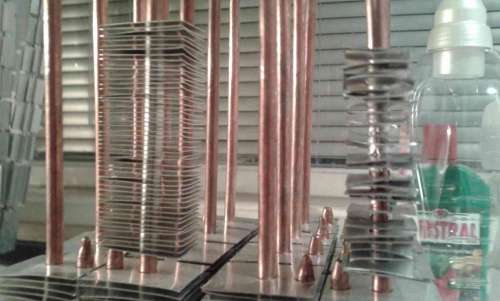

macko20 #33059 üzenetére
hm. jó ötlet.
de asszem kitaláltam az eszközöket.
vesezk fél méteres rudakat. 4-et.
2-t megcsinálok az előfuratolásra
2-t pedig a kihúzásra. (felső 6-os, alsó 7-es furatú)
és aluszalagot használok fel. hosszant nem kell darabolni, csaka végén. szendvicsbe befogom a megmunkáláshoz. a rudakat pedig csavarosan rögzítem egymáshoz, hogy ne tudjon elcsúszni.
a furatolásnál akár 5-10 réteg lemezt is befoghatok.
így elég gyorsan lehet készíteni.
30-as (vagy 25-ös?) szalag van 0.5 mm-esben, asszem készleten a bronzkerben.
egy fél méteres rúdon 15-20 perforáció megy egy befogásra. (azaz 2-re, mert 2 munkafázisfázis van.)***

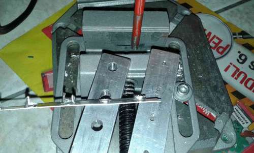

nekiálltam a kihúzott lemezperforációs kísérleteket.
előljáróban: emlékeim szerint macko20 kolléga nekifutás nélkül, helyből jobbat ugrott, de hát ez van... (asszem a kis ekl lemezeket lyugatta át. és azok szépek lettek.)nem mindegyik sikerült elsőre...
0.5-ös lemez, 3-as furat, 6-os rudat befogtam a tokmányba, és azzal kitoltam. egy 7 mm-es furatba. (6+0,5+0.5=7mm)
de így majdnem mind szétynílt, így 4-es előfúrás kellett.eég csámpás lett szegény. nem szép, de cserébe legalább elég ronda. a palást is elég csálé, így nem túl nagy felületen találkozik a csővel. (jobb oldali oszlop.a balon a bontott, darabolt mugen2 lemezek láthatóak.)
van még mit javítani. de asszem kitaláltam a szükséges szerszámokat, furatokat.
és nem lemezből fogom készíteni, hanem 25 széles, 0.5 vastag szalagot veszek majd.****
kérdés:
melyikből lehet könnyebben palástot kihúzni? 0.3 vagy 0.5-ös lemezből? (melyik nyíródik szét kevésbé?)de asszem szépen végigpróbálgatok mindent, a lemez befogókat, "kihúzókúpot" pontosítom, (az a jobban megtervezem), és valami keményebb fémből megfaragom...
de a fúróállvány karos lehúzása a palást kitolására valószínű jó lesz.

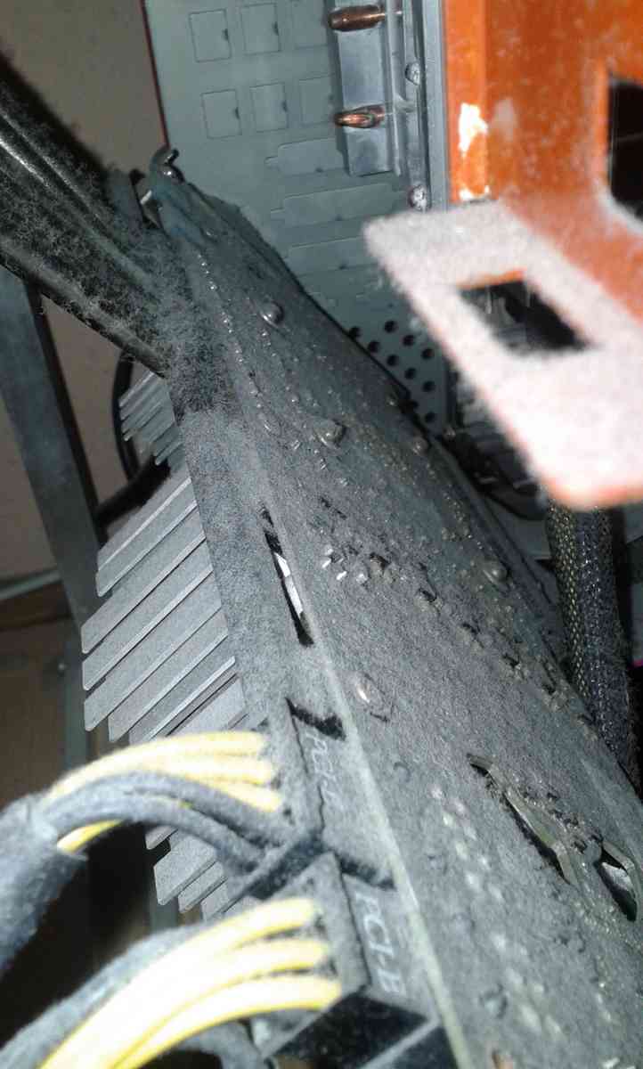

alapból nagy a tervezett, (és adott), légmozgás a lakásomban. a sztenderd, min. 0.3 m/s-nál szerintem jóval nagyobb.
az egyik szellőzőn elég nagy a légbeömlés.
ennek + következménye, hogy semmi pára, semmi penész. de sok a por. (ezzel inkább együtt élek...) -

a por szerintem belőlem jön.
7-9 éve volt egy másfél éves időszak, amikor édesanyámhoz hazaköltöztem. hiába töröltünk 3-4 naponta port, iszonyat, mi képződött a lakásban. azóta 2 hét alatt töredéke gyűlik össze nála, mint amikor ott voltam.
nem megmagyarázható a dolog...
(poénkodni szoltam, hogy ritkán takarítok, de ennyire nem...)nálam, még a téli, csukott ablakos időszakban is, egy alapos porszívózás után, (szekrények mögött is), kb. 3 nap után már vastag por borít mindent. az lg tv-m talpa a vizuális fokmérő....

hagyjuk már ezt a porfóbiát.
egyeseket a por, engem meg a pormániások idegesítenek....
a gtx480-am háta így néz ki. ha nagy a fémtartalma a pornak, vagy páratartalom, még ívet is húz majd.
megmutattam neki a porszívót, de nem a por miatt, hanem csak azért, hátha valami elekrosztatikus kisülés hazavágja... -

pl.
(én a 3.5-ös előfúrásra álltam be. utána a 6-os már szinte magától "belemászik")
nálam az állvány + fúró + béna befogás miatt eleve félremegy az előfurat.
a 6-ossal való felfúrást 180 fokkal elforgatva fogom be, így pont "helyremászik" a végleges.
a kezdési hely marad, nem úgy forgatom el 180-nal.... -

csövek:
az eredeti hűtőben hőcsövek voltak. csak valaki csonkolta a tetejüket.
a felélesztettbe ép hőcsövek kerültek, meghajlítva, megdolgozva.
tehát egyik sem alap, nyers rézcső volt.azaz van neki olyan is, és éterrel töltöget.
