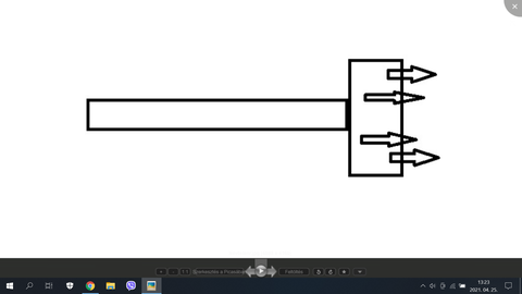

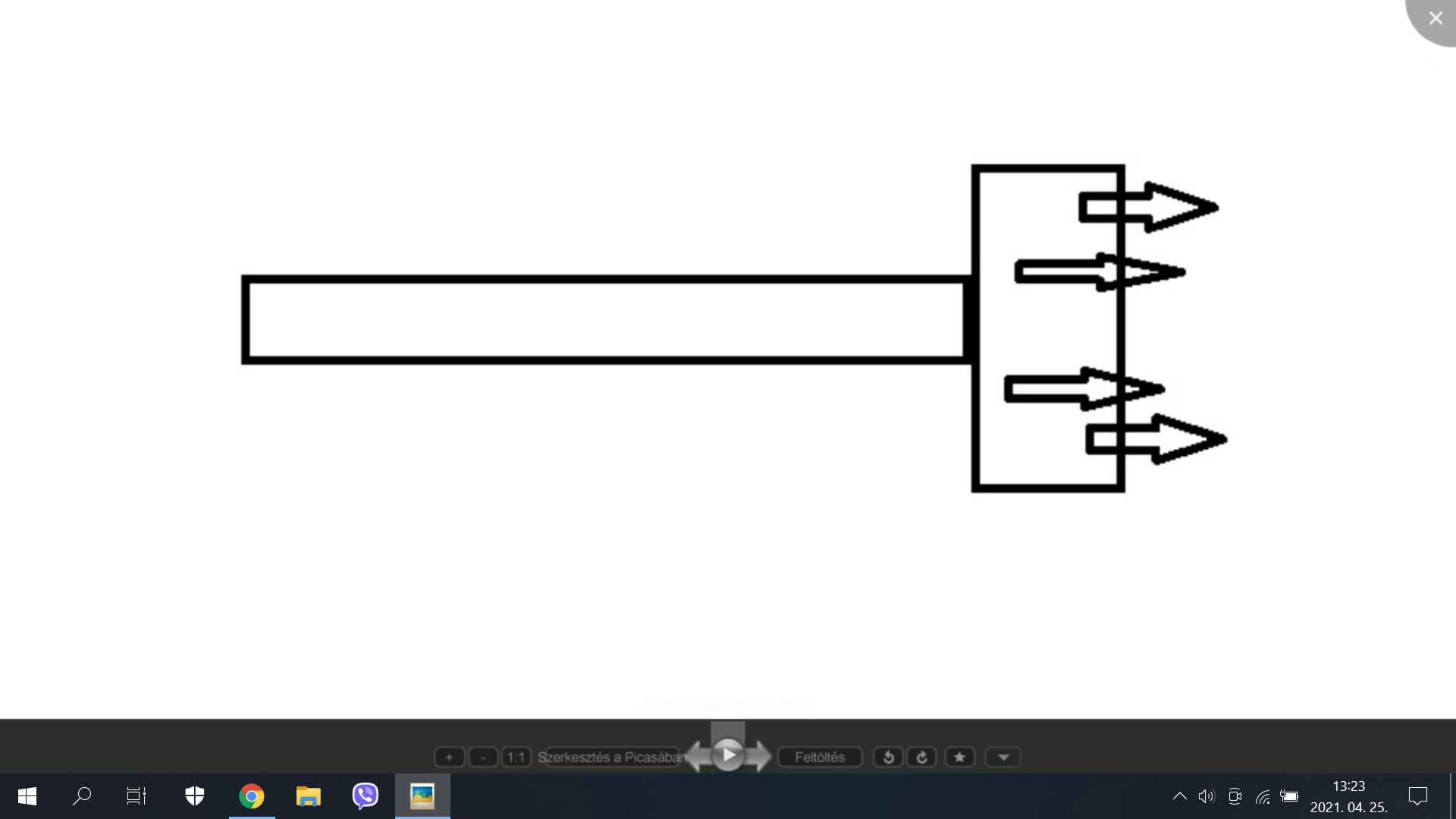

Mi a baj a mennyezettel? Kis erős kampó és leveszed amikor nem használod!
Ezt úgy lehet kihozni veszel egy 40x40 es zárszelvényt 2x2 vagy 4x2 métert. Vagy amilyen magasra akarod lehet annyi sem kell.
És az alsó rögzítésre 2x90 és a felső rögzítésre 1x120 darab amire rá van hegesztve a vég amin a csavarok vannak.
Fogod és 10cm távolságban átfúród az első két zártszelvényt addig a magasságig ameddig használod. És összecsavarozod.
Akkor mostanában van erős salgó polc az újfajta az már eleve ilyen összeállítós és az ki is van fúrva ha olyat tudnál szerezni csak csavarozni kéne.
De ahogy fent írtam ezt egy 40x40 szögvasból is meg lehet csinálni. Ez a 4-es keret.
A kettes kerethez ugyan ez csak csak csinálsz egy ilyen talpat amire középre rá van hegesztve a csavarok.
15 ből simán ki lehet hozni vagy annyiból sem.
