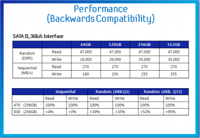

Bemásolom ide, amit korábban sebesség támákban írtam:
A 64GB-os változatok mind lassabbak a nagyobb méretűeknél. Nemcsak a Samsungnál, más gyártónál is ez a helyzet.

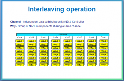

Ennek az az indoka, hogy az egyes NAND flash chipek (ezek adják a tárolókapacitást) írási sebessége véges, míg az olvasást jóval nagyobb sebességgel is ki tudják szolgálni. Így lehetséges, hogy az olvasási sebesség kb ugyanannyi mindegyik kapacitásnál, míg az írási sebesség a kapacitással együtt növekszik.
A 830-asban a kontroller max 8 csatornán keresztül írja és olvassa a chipeket. A legnagyobb, 512GB kapacitásnál a 8 csatornán, csatornánként 8 chipet használ (egyenként 8GB/64Gb kapacitásúak a chipek), tehát összesen 64 darabot. Könnyen kiszámolható, hogy a 64GB-os változatnál, mindössze 8 darab chipre van szükség, így a chipek összesített írási sebessége is kevesebb.
Az optimális NAND chip darabszám a 830-as esetében 32 darab körül van, ez abból is látható, hogy hiába van több chip az 512GB-os változatban, a sebessége ugyanannyi mint a 256GB-os változatnak.
Trükközni és ezzel írási sebességet növelni, ilyen kis kapacitású SSDnél úgy lehet, hogy nem 8GB hanem csak 4GB kapacitású chipeket használnak, így pont kétszer annyi kell belőlük... ez a chip darabszám amit írtam és a fizikai chip darabszám amit például a 830-as tesztjénél is a képeken láthatsz nem ugyanaz.Természetesen működik a 830-as SataII-es vezérlővel is. Az alábbi képen láthatod hogy milyen teljesítményt ad a 830-as. Felül az az értékek, alul pedig hogy ha 100%-nak veszed a 470-es teljesítményét, akkor ehhez képest ugyanazzal a vezérlővel hány százalékkal jobb eredménye van a 830-asnak.
