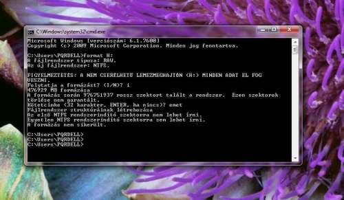

Adott az alábbi külső usb 3-as 3TB-os HDD:
ST3000DM001-1CH166A tegnapi napon megnyitottam a cristal disc smartot, és a HDD sentinelt majd a következő fogadott
A fórumon itt láttam,hogy a HDD regeneratort használják bad sector javításra.
Sajnos windows alól nem engedi a javítást arra hibatkozva,hogy valami használja a vionyót.
USB kulcsként látrehozva majd arról bootolva meg nem látja a külső HDD-t...Mitévő legyek?

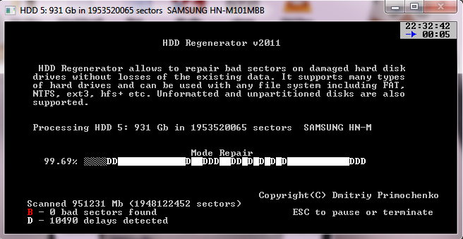

Van egy 1TB-os 2,5"-os Samsung vinyom. A HDD Regeneratort lefuttatva kapok bad sectort és delay sectort is ! A Bad-et javítja is de a delay sector azon kívűl hogy egy késleltetett sector mit jelent? Valami olyasmit , hogy már nem 100%-os a rendelkezésre állása , mint egy normal sectornak. Esetleg későbbiekben ezekből is bad sector lehet? Megmondom őszintén kerestem rá választ de értelmeset nem találtam azok kívül , hogy van

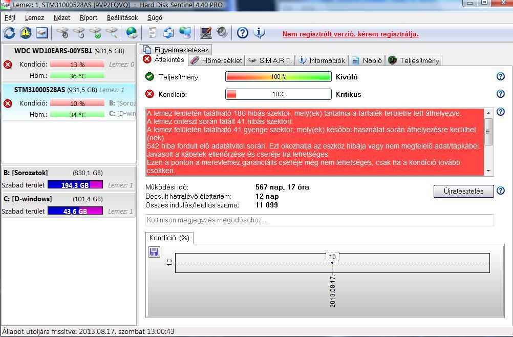

Van 1 ilyen sentinel képem:
Tegnap még semmi baja nem volt.Mára az 1ik vinyóm teljesen meghalt.
Poén,h a 13%os,nem a 10%os!
Hdd tune-t futtattam,de negyedig nem talált 1 bad sectort se a 10%os vinyómon.(tovább nem ment)
Quick scanel ok!
Viszont a 13%os quick scannel is bad!Vkinek van vmi 5lete miért rossz a jó vinyó is?

Ha a HDD Regenerator megáll, akkor az a szektor valószínűleg fizikailag is hibás. Azt nem tudja helyreállítani, csak olyat amit esetleg a HDS vagy más program hibásnak jelez mert nem tudja róla /a szektorról/ vagy lassabban tudja visszaolvasni az adatot.
Elméletileg a vinyó mehet alu hulladékba...

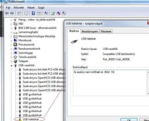

Van egy 2.5"külső usb-s (wd my passport) vinyóm amin egy szektor hiba van érdemes ezzel foglalkozni és ha igen milyen programmal álljak neki?
Ez a kérdés nem feltétlen ide való de hátha kapok segítséget.
Egy behalt notiból kiszedtem egy seagate vinyót amit bele raktam egy külső házba. Rajta van egy gyári partició(driverek stb)ezt mivel tudom leformázni win7 alatt?Családi fotók, videók mennének rá. -
						joccadoki
valójában igen mivel az usb nem tud akkora áramot bisztosítani a winbyónak rakd be a gépbe és úgy nézd meg!
ha nem üzemel akkor sajna a fej elment a halott sávba és az ott is marad! Ilyenkor ha a fej nem találja a boot sektort akkor gyakorlatilag nem is küld jelet a gépnek, így az nem is tud róla. -

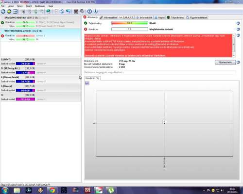

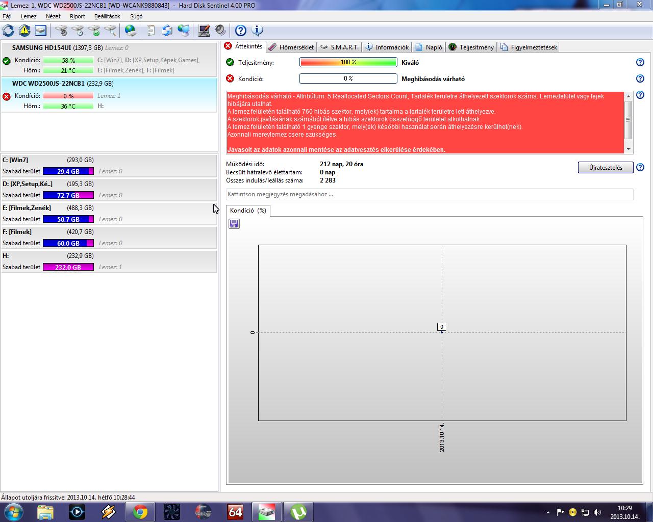

Sziasztok!!
Nekem ez lenne a problémám,hogy ez mit jelent :Meghibásodás várható - Attribútum: 5 Reallocated Sectors Count, Tartalék területre áthelyezett szektorok száma. Lemezfelület vagy fejek hibájára utalhat.
A lemez felületén található 485 hibás szektor, mely(ek) tartalma a tartalék területre lett áthelyezve.
A szektorok javításának számából ítélve a hibás szektorok összefüggő területet alkothatnak.
A lemez felületén található 57 gyenge szektor, mely(ek) későbbi használat során áthelyezésre kerülhet(nek).
Azonnali merevlemez csere szükséges.
Ez mit takar amúgy ?? -
