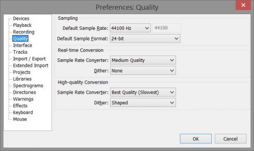

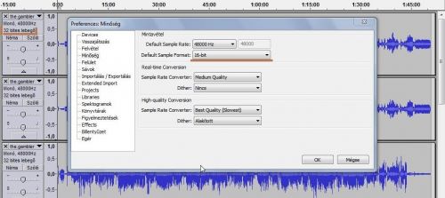

darvinya
Egyszerűen nem tudok rájönni mi baj van a file-(ok)nak.
PC-n jó, másik eszközön tré, azaz hol jó, hol dinamikátlan, hanghütlen, tompa, torzít kicsit. -

Pisti7772
#116
Igazából a lebegőpontos ábrázolással nem tudom, mit csinál, de más DAW-ok előrenderkor szokták ezt használni. Igazából tényleg nincs sok értelme, ha a kész anyag úgyis 16 bites lesz, de szerintem ezt be lehet állítani Audacityben.
A Preferencesben van egy ilyen. Nálam ezzel a beállítással dolgozik. 24 biten veszek fel, és a valós idejű konverzió közepesre van állítva. 32 bit-floatról állítsd át 24-re. Ennyi elég lesz. A gépet nem valószínű, hogy ez fogja, bár nem tudom, milyen hangkártyával dolgozol. Egy minőségibb kártya elvégzi a szükséges műveleteket, és nem a processzort tekeri, de egy alaplapi az körülbelül semmire sem jó.
Az én alaplapi Realtek HD chipem (mert ez nem nevezhető hangkártyának), olyan gyalázatos felvételt készít, hogy sírva fakadok tőle. +-50%-on ingadozó DC offset, szörcsögő hang, kvantálási zajok – borzalmas. Az alaplapi hangchip szkájpolásra való, SEMMI MÁSRA. Hiába van odaírva, hogy HD, attól még szar. Filmet nézegetni még talán éppen elmegy, de zenei és egyéb hangmunkálatokra semmiképp nem ajánlott.
Én egy ilyen 10 és fél ezer forintos Behringer interfészt használok. Mondjuk, hogy ez a belépőszint. Tavaly még 8–9 e Ft-ért meg lehetett venni, ma már drágább, de lesz ez még drágább is, hála a drágalátos kormányunk elbaltázott gazdaságpolitikájának köszönhető égbe szökő valutaáraknak.
A médialejátszókkal oda kell figyelni, főleg a VLC-vel, mert már elég nagyra hízott, egyre bugosabb és annyiféle beállítás van elrejtve benne, hogy nem lepődöm meg rajta, ha szívat. Nálam már tavaly kiverte a biztosítékot, hogy az MP4-et sötét képpel játszotta le, már ha egyáltalán hajlandó volt 30 másodpercen belül elindulni, és egy beépített kompresszor/limiter agyonvágta a zene és a videók dinamikáját ríltájm. Kerestem helyette más médialejátszót.
Pisti7772
Nincsen semmi be kapcsolva sehol. VLC a player. Nem szoktam effekteket használni. Amikor vissza töltöm a mentett fájlt az Audacytibe, akkor ugyan olyan, hangos, mint amilyennek szerkesztettem, csak a VLCben nem.
Vissza térve a bitekre:Nos, nem azt csinálja, ami be van állítva neki. 16->32->16 ennek semmi értelme, meg aztán a gépet is megfogja kegyetlenül.
Bocsika!!! A player volt pár osztással halkabb.

Pisti7772
#114
És a médialejátszó, amivel lejátszod, annak a hangereje hová van állítva? Ha újra importálod a kimentett hangot Audacitybe és valóban halkabb, azt vizuálisan is látni kellene. Amennyiben ilyen nincs (és állíthatom neked, hogy nincs), abban az esetben a médialejátszódban van valami elberhelve, vagy a hangkártyád driverében. Mondjuk be van kapcsolva egy kompresszor vagy limiter, vagy egy divatos ekvalizer, amire egyébként sincs semmi szükség.
A hangkártya driverében kapcsolj ki minden utólagos effektet, térszimulációt, hangfeljavítási algoritmust stb. Csak a „meztelen” hang maradjon. A médialejátszóban dettó. Készíts összehasonlító screenshotot a visszaimportált és az eredeti hang hullámképéről Audacityben.
BonFire
Pisti7772
#112
1. Nem lényeges, viszont nem árt, ha munka közben is hallod, milyen lesz a végeredmény. A végén pedig könnyű összekeverni a sávokat címzéskor. Tehát nem árt őket megfelelően elnevezni és rendesen panorámázni.
2. Hol halkabb az anyag? Mihez képest halkabb? Ez értelmezhetetlen.
3. Visszajátszáskor 32 biten adja vissza a hangokat, ebből renderkor 16-ot készít. -
Pisti7772
Audacity és filmek audió sávjai.
A következőket kérdezem:
1. Lényeges e a szerkesztés alatt beállítani a jobb és bal csatornát ill. a mentés előtt? Hiszen a mentésnél úgy is ki kell osztani a csatornákat a sávoknak.
2. Mentést követően halkabb az anyag. Miért?
3. A proginak be lett állítva, hogy 16 biten minta vételezzen, ennek ellenére lebegő 32 bites sávokat készít. Miért van ez? (A Médiainfó szerint is 16 bites a beolvastatott fájl.) -
Akkor úgy látom erre nem lesz megoldás az Audacity .. :/
