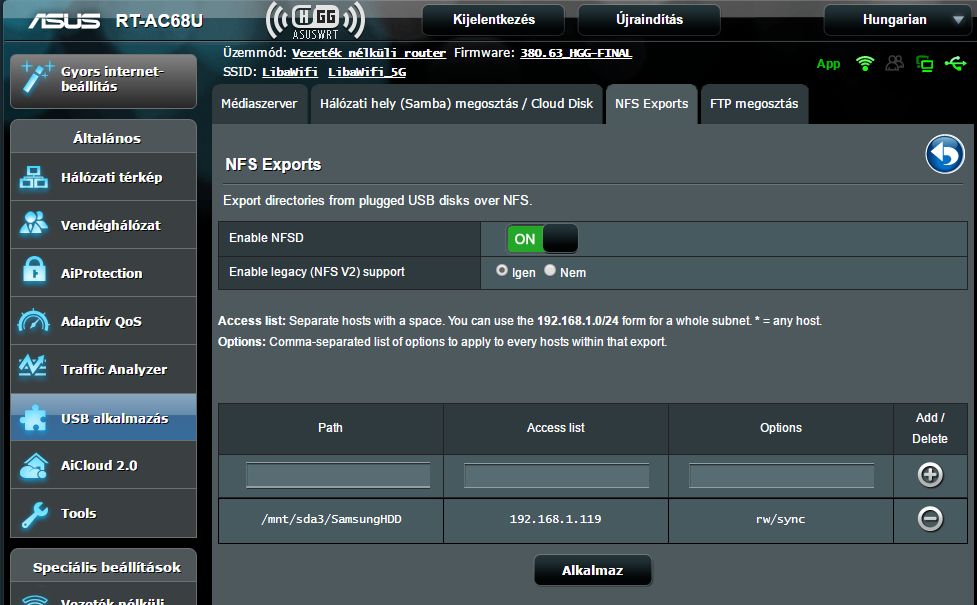

libus
Korábban megpróbáltam, hogy a média lejátszó IP címét adtam meg, de nem volt jó!
A routeren fix IP cím be volt állítva a média lejátszónak, és mégsem volt jó. -
AtHoS
Oda annak a kliensnek (pl. médialejátszó ) az IP címét kell megadni, amivel el szeretnéd érni a megosztás. Dinamikus DHCP-nél változnak a kiosztott IP címek, így vagy a 192.168.1,0/24 címmel hozzáférést engedélyezel minden routerre csatlakozó eszköznek vagy FIX IP címet állítasz be azon eszközöknek, melyekkel az NFS megosztás el akarod érni és ilyenkor használhatsz fix IP címet (amit hozzárendeltél az adott klineshez)
A 192.168.1.1 a router címe, így az biztosan nem jó oda, hiszen Ő a "forrás" = szerver, tehát nem lehet kliens
/mnt -vel nem tudom, hogy működik-e, de /mnt/sda3 -mal már jónak kellene lennie
Amúgy IP cím helyett a kliens hálózati nevét is lehet itt használni, azt egyszerűbb lehet megjegyezni pl. KODI, ha ez lett beállítva a médialejátszónál. Névmegadásnál lehet használni a ? és * karaktereket (IP cím használatakor ez nem lehetséges)

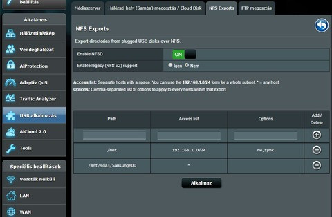

Biztos, hogy kell a második sor az NFS-hez?
Elvileg az első sorban lévő 192.168.1.0/24 engedélyezi az egész hálózat számára a hozzáférést a megadott útvonalhoz. Mondjuk lehet /mnt/sda3 -t kellene ebben a bejegyzésben használnod vagy a második sorban lévő útvonalat, ha csak azt szeretnéd megosztani

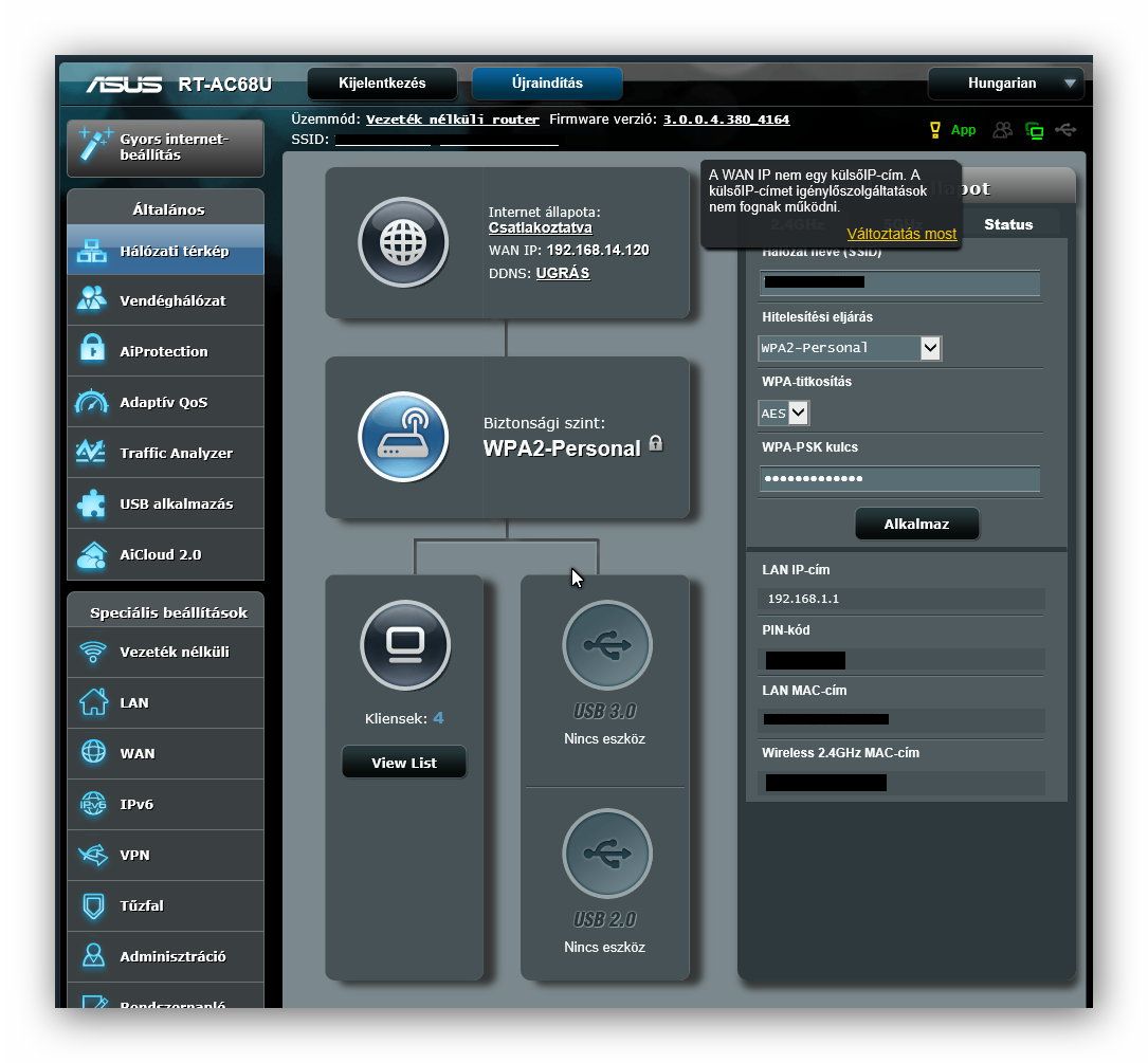

Néhány napja frissítettem a routerem firmware-ét a legújabb gyárira és az alábbi (sárga felkiáltójeles) figyelmeztetést látom a router menüjében:
Mikrohullámú internetem van és a WAN-kapcsolat típusánál Automatikus IP van beállítva. Semmilyen beállítást nem módosítottam a routeren, csak a firmware lett frissítve.
Az lenne a kérdésem, hogy kell-e foglalkozzak ezzel a figyelmeztetéssel, illetve mit kell módosítanom a beállításoknál a megszüntetésére.
