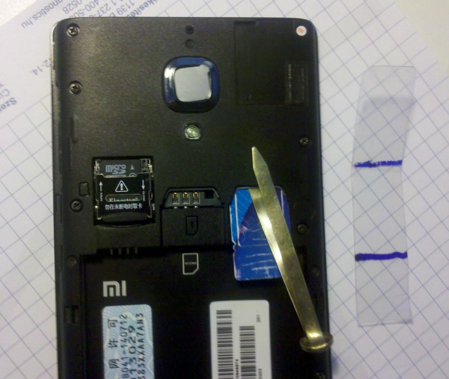

Szevasztok, SOS segítség kéne:
Xiaomi Hongmi 1S- ben kipróbáltam, hogy a SIM2 slot egyáltalán működik-e Telenor kártyával? (Igen, de csak GSM)
A gond abból lett, hogy ki szeretném húzni a - (gyárilag) "keretes"- SIM-et a slot2-ből.
Sehogyan sem tudom.
Kijött ~3mm-re, aztán valami belül megfogja keretet.Ahogy a képen látszik, fölülről kisebb feszegetések árán kipattintottam a micro SIM-et, de keret továbbra is bent maradt.
Ha tovább feszegetem
- vagy szétszakad a SIM keret (mondjuk még ez lenne a legkisebb probléma - lehet beszerezni utólag is)
- vagy szétbarmolok valami lemezt bent a foglalatban, ami fogja (?)Ha szétcsavarozom oda (kínai) garancia.
A"vicc" az, hogy Slot1-ben nem volt ilyen probléma - ha nem is simán, de becsúszott, meg kicsúszott.
Ráadásul szombat 11 óra van - vidéken (Szekszuárd) itt hétfőig a fű se nő, nemhogy szervíz, GSM bolt
Valakinek valami prím ötlete...?
Kösz
[ Szerkesztve ]
Flinter
válasz Viktor0610 #83285 üzenetére
Hello, kösz a tanácsot, megpróbálkozom vele.
x
A készülék annyira zsír új, hogy eddig 0 fotót készítettem vele de ha majd zavar az optikán lévő (fém!) burkolat, feltétlenül leveszem... -
Flinter

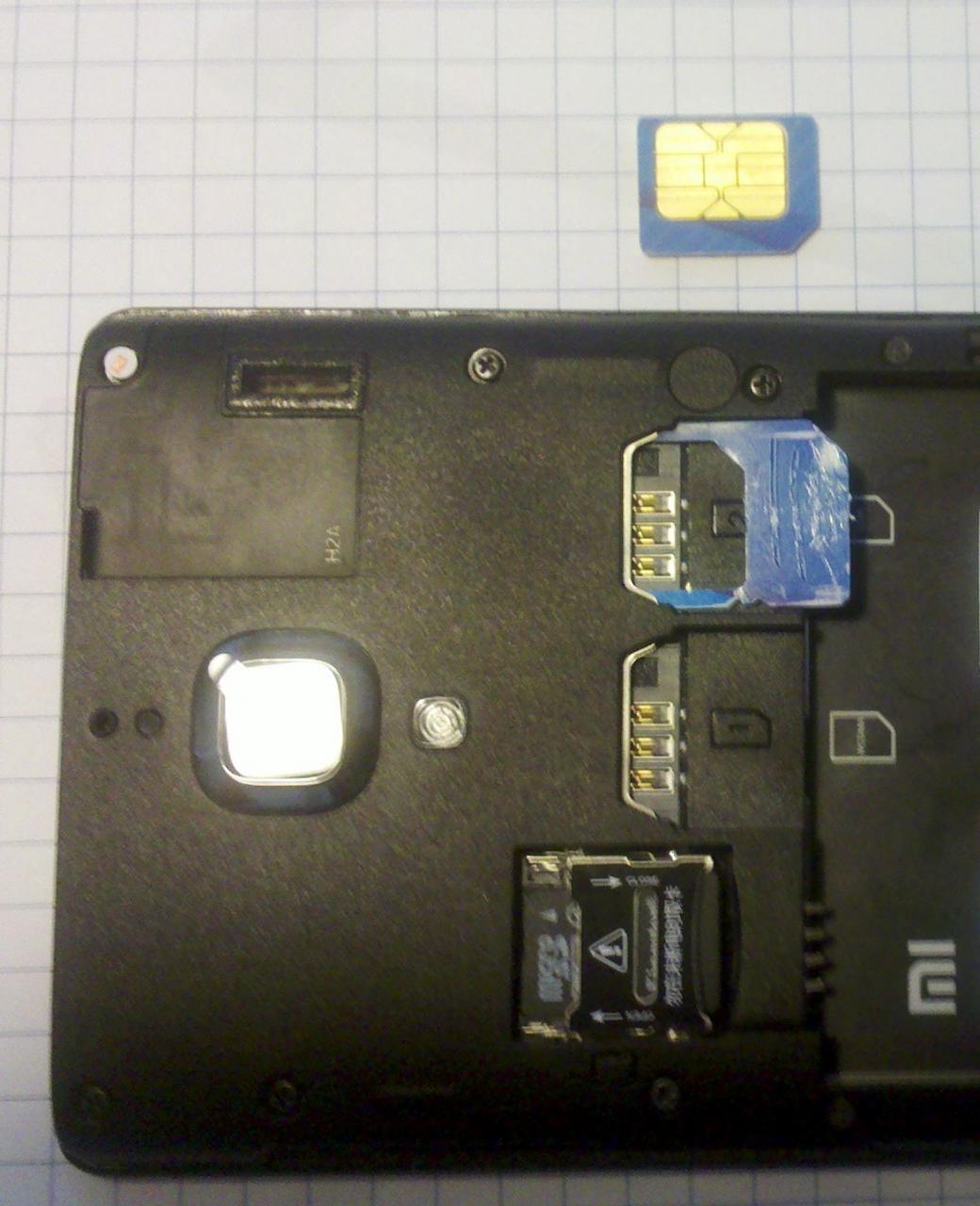

válasz Flinter #83290 üzenetére
Hello fiúk, helló lányok, sikerüüüült!!
Persze azért nem volt könnyű, és mindenképpen jól jött az az infó, amit kaptam tőletek.
Először úgy álltam neki, hogy pont itt volt kéznél egy tegnap felbontott autós USB töltő műanyag csomagolása, abból vágtam egy SIM szélességnyi, vagy ~0,2 mm vastag, hosszú csíkot.
Ezt aztán próbáltam bedugni a SIM alá-fölé. (Előtte persze visszapattintottam a keretbe a micro SIM-et.)
Alulra viszonylag könnyen sikerült is bedugni "tövig", mégsem jött ki a SIM.
Ebből következtettem arra, hogy akkor valszeg nem lent az érintkezőknél, hanem fölül akad el.
Fölülre viszont hiába próbálkoztam bedugni a műanyag lemezt, ott sehogy sem sikerült - ott jóval szűkebb a volt rés/szorosabb a fogás.
Gondolkodtam, hogy mi a fenével lehetne itt megtámadni a nyílást? Először széttört zsilettpengére gondoltam, s elkezdtem kotorászni a "mindenes" dobozomban. Itt hipp-hopp kezembe akadt egy ún. Milton kapocs, gondoltam, megnézem, hátha ez jó lesz.
S lőn csoda: Jó lett. Ezt bedugtam - a SIM meg kijött.Ez után a javaslatotok szerint az összeillesztett SIM-et, biztos, ami biztos, cellux-al "megerősítettem"
Ami még érdekes: Egy nem vágott, "hagyományos" mini SIM-el elkezdtem "bejáratni" mindkét SIM slotot: Az 1-es volt a szorosabb - pedig abban nem volt problémám a kiszedéssel. Vagyis a két slot eltér. Lehet, hogy gyártási anomália.
