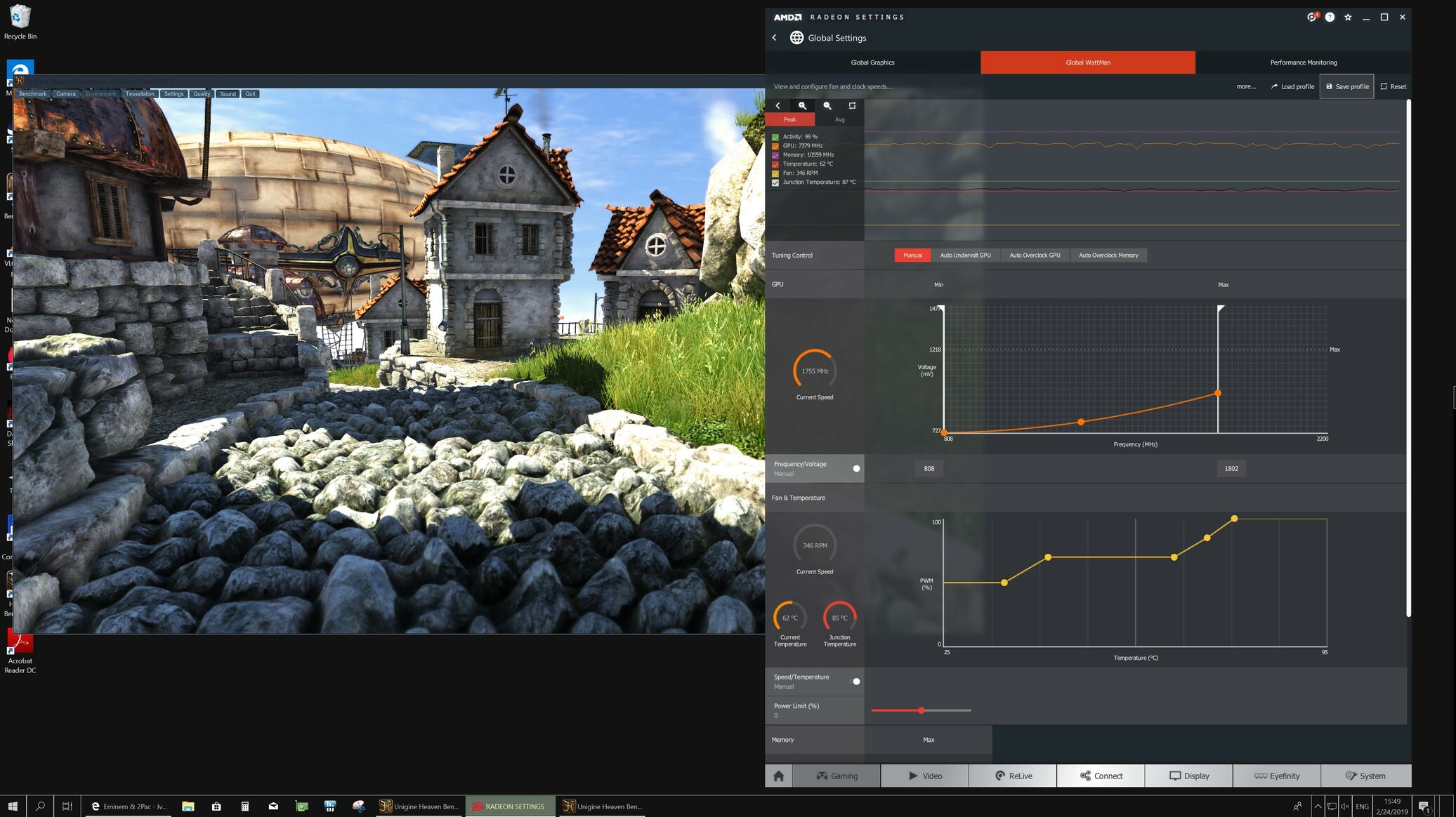

Leszedtem a Radeon VII burkolatát és ráraktam 2 12cm-es ventilátort. Pont befedik a hűtőborát:
Ilyenek a hőfokok fél óra Unigine Heaven után (960mV):
A ventilátor fordulatszámot rosszul jelzi, de a beállítások működnek. Sokkal halkabb, mint a gyári ventikkel.
A teljes gép fogyasztása ~250W falból Unigine alatt. Játékonál ~270W. -

Nekem is van néhány Radeon VII eredményem. Mivel a csendes gép a mániám, visszavettem 10%-al az órajelet, az OC teszteket meghagyom másnak.
1625Mhz@873mv, 1440p ultra:
Unigine Valley: 1580mhz, 1600RPM venti, 66C max GPU 87C max Junction, 230-240W teljes gép fogyasztás falból.
Doom: 1540Mhz, ventilátor és hőmérséklet mint fent. 210-220W teljes gép.
Az 1600-as fordulatú ventilátor hangját játék közben egyáltalán nem lehet hallani.A gépem Ryzen 1800x 3.9GHz@1.35V, 60W üresjárati fogyasztás.
Ebből számolva kb. 150-160W lehet a Radeon VII fogyasztása a fenti beálltásokkal.
Nem rossz kártya ez -
