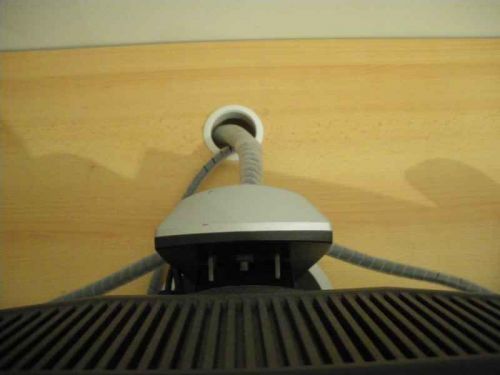

    Látom a kábelekkel meggyűlik a bajod. Spirált ismered?Én az asztallapon most azt használok. Praktikus. Lehet port törölni, nem fogja meg a dzsuvát.
    Amit látsz az a kormánytól 3db kábel a konnektor, a pedál és a PC felé, meg a 3 monitorból a 6db kábel. A lyuk az egy hatvanas furat és a 9db kábel ellenére bőven férne még bele, de nem csak ez az előnye. Ahogy összefogja a vezetékeket a spirál minél vastagabb annál jobban tartja az alakját. Meghajlítod és úgy marad. Arra megy amerre szeretnéd és nem tekereg össze-vissza.
