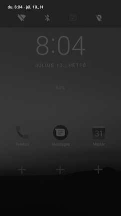

Az e-ink mód gombnyomásra aktiválható
Az e-ink mód gombnyomásra aktiválható [+]

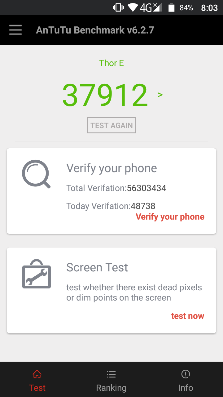

A benchmark-eredmények nem kiemelkedőek, a rendszer ellenben fürge A benchmark-eredmények nem kiemelkedőek, a rendszer ellenben fürge
A benchmark-eredmények nem kiemelkedőek, a rendszer ellenben fürge [+]

Benchmark Vernee Thor E Xiaomi Redmi 4X Meizu M5 ZTE Axon 7 Mini
Rendszerchip MediaTek MT6753 Snapdragon 435 MediaTek MT6750 Snapdragon 617
AnTuTu Benchmark 6.x 37912 pont 43812 pont 40898 pont 46427 pont
Vellamo Browser 2253 pont 2393 pont 2079 pont 2644 pont
Vellamo Metal 954 pont 1273 pont 1071 pont 1195 pont
Geekbench 4 (single/multi) 618 / 2578 pont 678 / 2086 pont 598 / 2174 pont 703 / 2016 pont
GFXBench Man. onscreen 9,4 fps 14 fps 10 fps 6,3 fps
GFXBench Man. offscreen 4,6 fps 7,1 fps 5,2 fps 6,4 fps
GFXBench T-Rex onscreen 21 fps 26 fps 21 fps 16 fps
GFXBench T-Rex offscreen 13 fps 16 fps 13 fps 16 fps
Ami a teljesítmény-teszteket illeti, biztosan nem fogjuk potyogtatni az állunkat, játékoknál is hamar meg lehet tapasztalni a hiányosságokat, az egyszerű, mindennapi használatban ugyanakkor meglepően pörgős a rendszer, akadozásoktól és várakozásoktól mentesen kezelhetjük a rendszert, a gyári Android-animációk szinte mindig lassabbak, mint maga a betöltés, így akár fel is gyorsíthatjuk vagy ki is kapcsolhatjuk azokat a fejlesztői beállítások közt, meg fogjuk érezni.

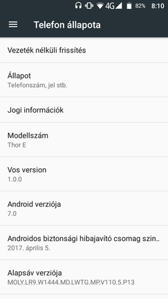

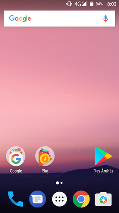

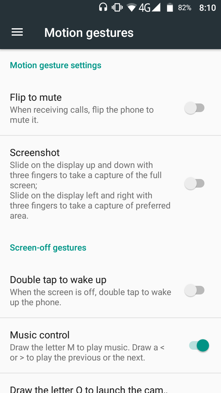

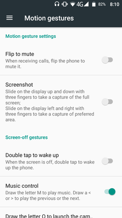

A rendszer természetesen Android 7.0-ra épül, a gyártó azonban nem kis merészséggel VOS (Vernee OS) néven hivatkozik rá, ami egyébként egy szinte teljesen módosítatlan kezelőfelülettel látja el feladatát. A cég szerint sokat optimalizáltak az energiahatékonyságon, amit azonban látni is lehet, az a gesztusvezérlés: van például kikapcsolt kijelzőre betűket rajzolós gyorsindító, dupla koppintásos feloldás és háromujjas képernyőfotó is. Szintén büszkén jegyezték meg, hogy mindkét SIM-kártya 4G-képes, és a dual SIM-beállításokon belül kiválasztható, hogy melyik kártyát részesítjük előnybe mobilinternethez, telefonáláshoz és SMS-ek írásához.
Az extralista legfőbb eleme a gesztusvezérlés Az extralista legfőbb eleme a gesztusvezérlés
Az extralista legfőbb eleme a gesztusvezérlés [+]

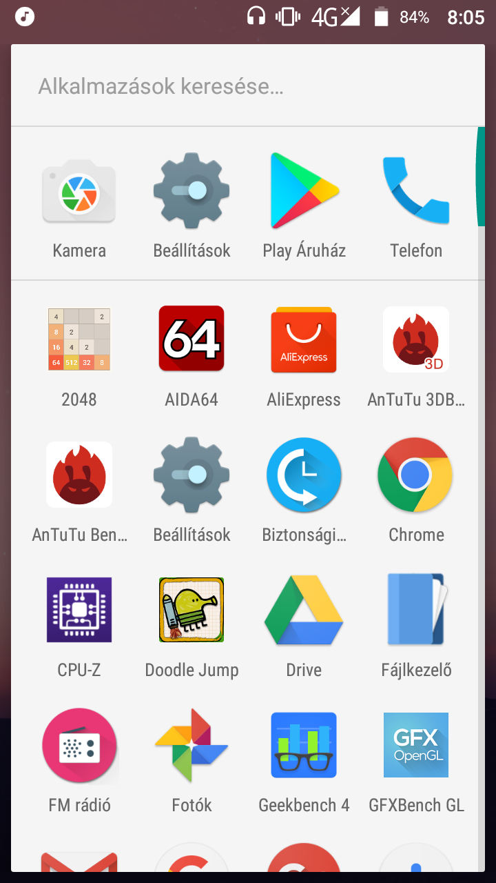

Ezen a néhány apróságon kívül teljesen gyári a rendszer, a MediaTek-telefonoktól megszokottan van MiraVision, amivel a kijelző finomhangolását tudjuk megoldani, illetve nem maradt el a DuraSpeed, ami elméletileg még több erőforrást ad az előtérben futó alkalmazásoknak a háttérben pihenőkkel szemben, ennek egyébként sok előnyét nem láttuk, sem gyorsabb töltési időket, sem jobb memóriakihasználást nem tapasztaltunk. Az ujjlenyomat-olvasó beállítása után nem kell bekapcsológombot nyomni ahhoz, hogy felismertessük magunkat és a kezdőképernyőre kerüljünk, gyors és pontos a hátlapi érzékelő működése, ez egyértelmű fejlődés az elődhöz képest, ahol nem ártott egy ujjat többször is hozzáadni a rendszerhez, hogy ne legyen gond.
AOSP- és Google alkalmazások alkotják a gyári listát AOSP- és Google alkalmazások alkotják a gyári listát
AOSP- és Google alkalmazások alkotják a gyári listát [+]
Alkalmazások terén csak akkor számíthatunk izgalmakra, ha magunk gondoskodunk erről a Play Áruház segítségével, lényegében csak a legfontosabb szoftverek kaptak helyet rajta, azok is teljesen gyári AOSP vagy Google megoldással. Puritán, de OTG-re képes fájlkezelő, SD-kártyás biztonsági mentésekre szolgáló szoftver, Google Fotók, Google Plus és hangrögzítő, ezzel nagyjából az extrák végére is értünk. A TouchPal billentyűzet tér még el az alapvető billentyűzet-programtól, ez egyébként egy remekül hangolható, témákkal, emojikkal, matricákkal, kiegészítő szótárakkal és betűtípusokkal feldobható virtuális klaviatúra, ami után valószínűleg senkinek nem fog hiányozni a Gboard.

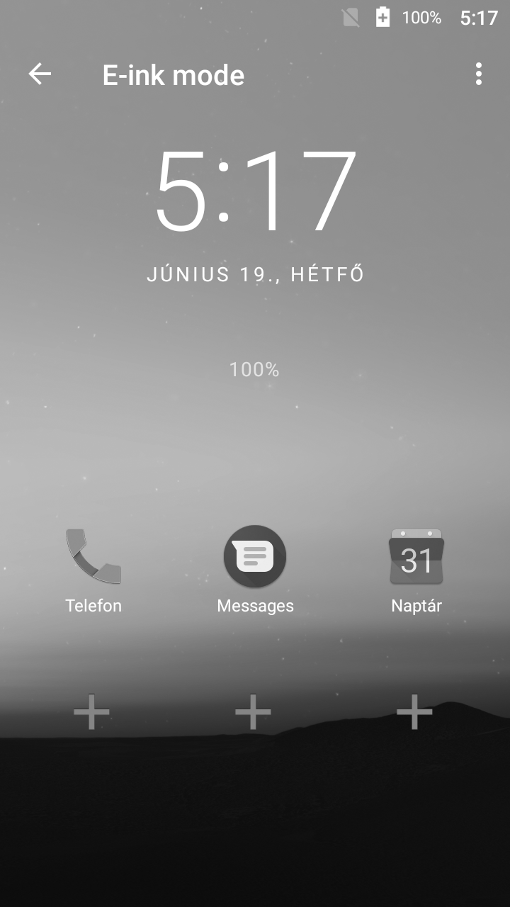

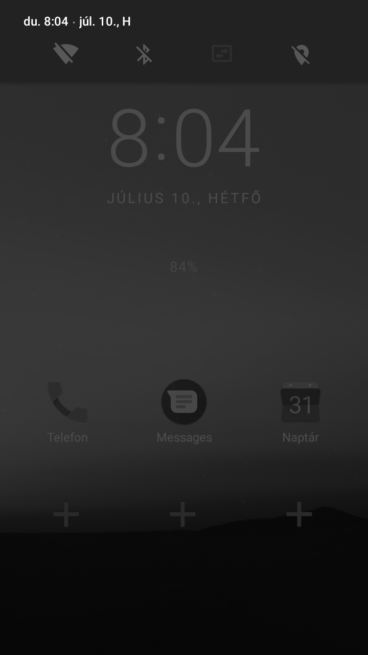

Az e-ink módtól természetesen nem változik a kijelző technológiája, csak szürkeárnyalatos lesz az IPS panel Az e-ink módtól természetesen nem változik a kijelző technológiája, csak szürkeárnyalatos lesz az IPS panel
Az e-ink módtól természetesen nem változik a kijelző technológiája, csak szürkeárnyalatos lesz az IPS panel [+]
Egy IPS kijelző természetesen nem lesz E-ink egy gombnyomásra, a Vernee azonban így nevezte el a korlátozott funkcionalitású, szürkeárnyalatos módot, ami a legjobb üzemidőt tudja kihozni a telefonból. Ilyenkor hat darab, általunk kiválasztott alkalmazásra vagyunk szűkítve, visszavesz a teljesítményből a hardver, és négy kapcsolón figyelhetjük, hogy pazarló módon működni hagytuk-e a Wi-Fit, a mobilinternetet, a Bluetooth-t és a helymeghatározást. A dolog értelemszerűen hatékony, jól használva megduplázhatjuk vele az eredeti üzemidőt, ami egyébként már önmagában is szinte bárkinek megfelel.

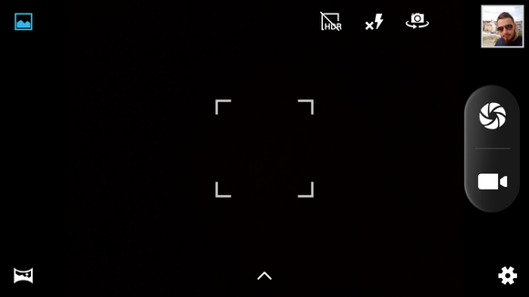

A kameraszoftver is ismerős lesz
A kameraszoftver is ismerős lesz [+]
A fenti képek egyértelműen láttatják a helyzetet: adott esetben még megfelelő is lehet ez a kamera, csak ahhoz nagyon keveset kell tőle várni. Az esetek túlnyomó többségében sötét képek készülnek, szerencsére ez még mindig jobb, mint amikor nem, az ugyanis biztosan azt jelenti, hogy reménytelenül kiégett valahol a fotó. A fókuszálás ideje és pontossága nappal helytálló, éjszaka mindkettővel vannak gondok. Nem csak fényérték szempontjából gyenge a lencse, a széleken erős torzítás látható, a kromatikus aberráció pedig gyakran felüti fejét. A vonalélesség szintén képlékeny, egyedül az automatikus fehéregyensúlyra lehet azt mondani, hogy az esetek többségében nem hibázik. Éjszaka még rosszabb a helyzet, itt is fájdalmasan sötét végeredmények születnek. A videofelvétel sem az igazi, elvileg 60, gyakorlatilag 30 fps mellett van meg az 1080p-s felbontás. Ennyit tud.

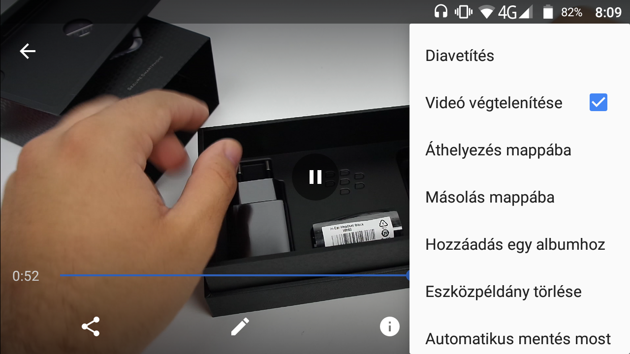

A Google Fotókon keresztül érdemes videót nézni a gyári kínálatból
A Google Fotókon keresztül érdemes videót nézni a gyári kínálatból [+]

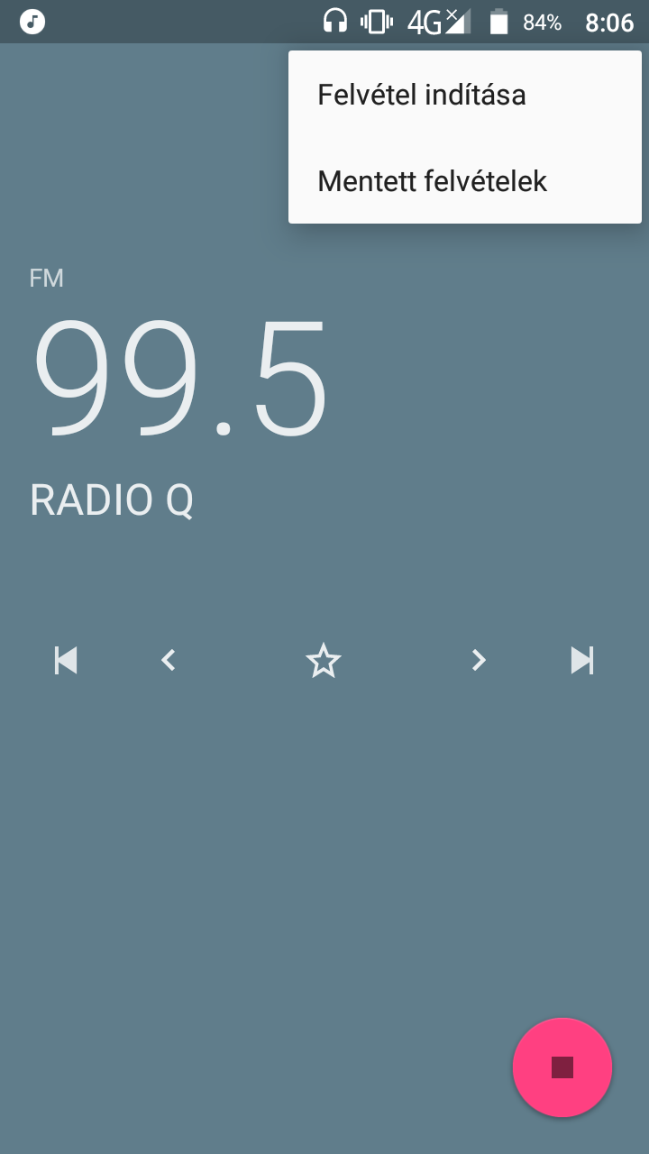

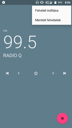

Rögzíthetjük is az FM-csatornák tartalmát Rögzíthetjük is az FM-csatornák tartalmát
Rögzíthetjük is az FM-csatornák tartalmát [+]

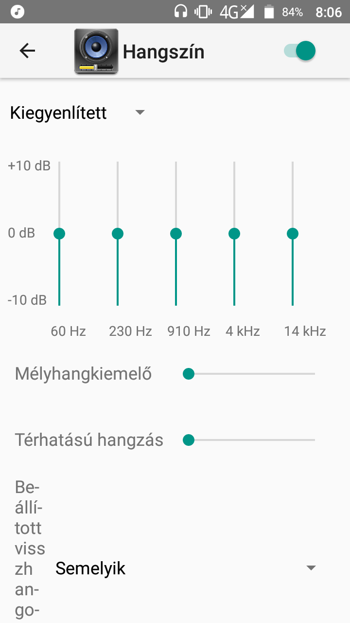

A Play Zene mellé AOSP-s hangszínszabályzó társul, a videolejátszó teljesen puritán, AC3-as hangú fájlokat, illetve XviD és DivX-et ne is próbáljunk vele olvastatni, a hardver viszont elég ahhoz, hogy egy Full HD felbontású tartalmat csúszó hang, akadozó kép és egyéb borzalmak nélkül nélkül jelenítsen meg. RDS-képes FM-rádió segíti a működést, antennaként szolgáló kábelű fülhallgatót persze csatlakoztatni kell, különben nem járunk sikerrel.
