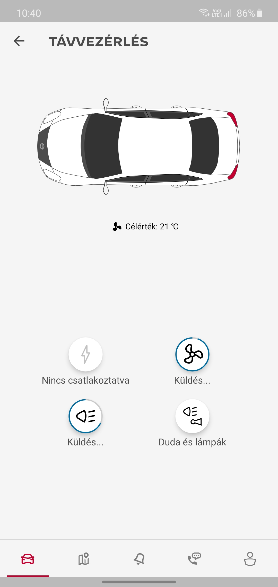

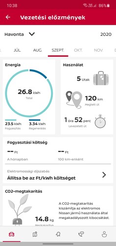

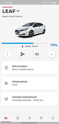

A fő képernyőn az autónk képét láthatjuk, de a szín csak akkor egyezik majd, ha fehér a verdánk: hogy az autógyártók miért nem oldják meg azt, hogy a megjelenő autó színe egyezzen az igaziéval, azt őszintén nem értjük, igazi ziccer. A legfontosabb információk egy e-autónál azok, hogy milyen az akku töltöttsége, ez nagyjából mekkora hatótávot jelent, illetve hogy csatlakoztatva van-e épp töltő, ezeket nem meglepő módon felül láthatjuk. A belső hőmérsékletet is jelzi a szoftver, de nem Celsius fokban, hanem szavakkal írja körül, például: forró. Távolról el tudjuk indítani a klimatizálást, ilyenkor már Celsius fokban adhatjuk meg, hogy mi a kívánt hőmérséklet. Távolról megszólaltatható a kürt és bekapcsolhatók a fényszórók, az aktiváláshoz pár másodpercre szükség van. A vezetési előzmények egy külön menüpont, nagyon kulturáltan van felépítve: havonta láthatjuk, hogy hány kilométert mentünk, ez hány utazást jelent, illetve ha megadjuk az általunk betöltött áram kWh-ra eső árát, akkor egy forintosított összeget is láthatunk arról, hogy mennyibe került az autózás.

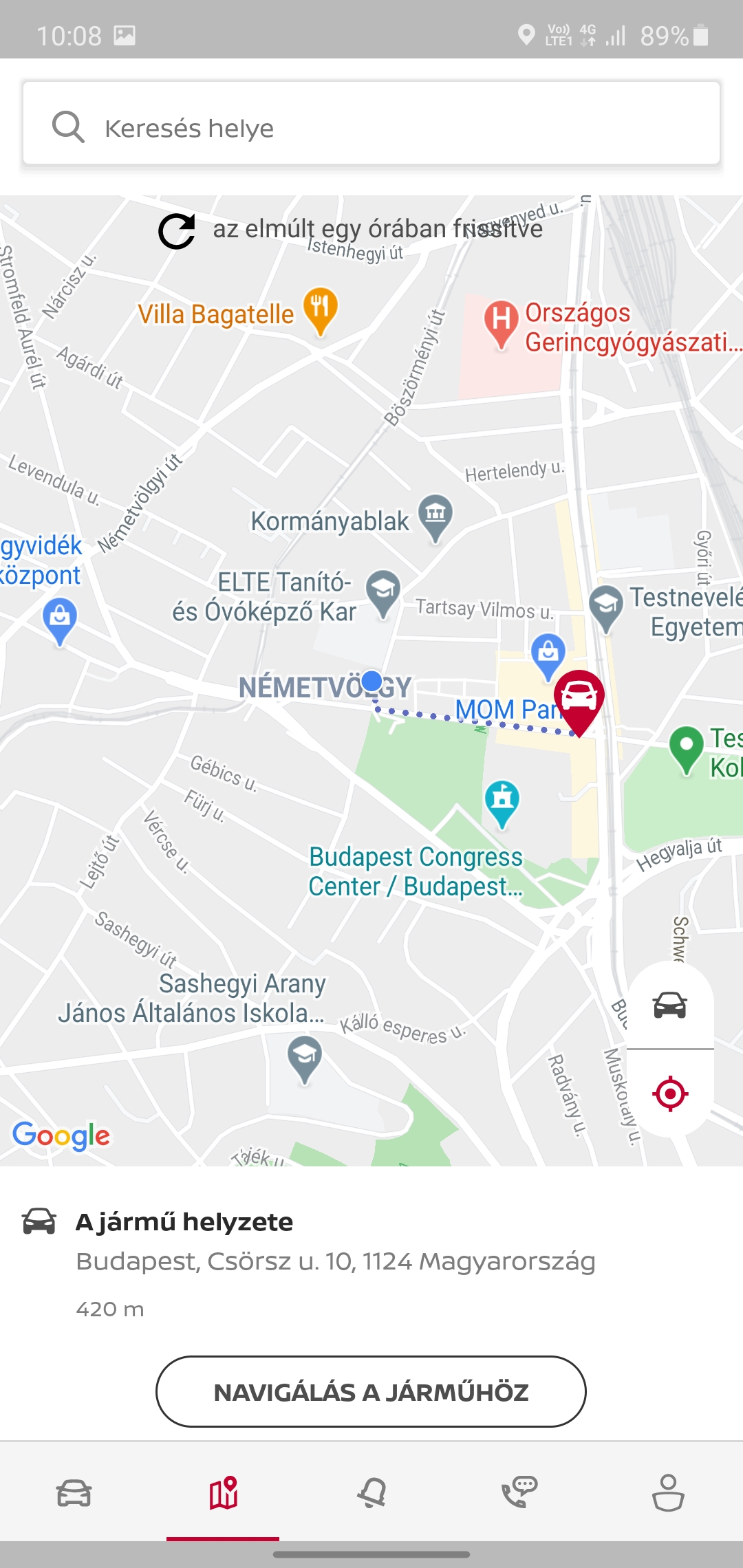

Ha távol vagyunk, az autó helyzete egy térképen is megtekinthető a szoftveren keresztül, gyalogos navigáció egy gombnyomással indítható, virtuális ketrecet nem konfigurálhatunk. Az alsó menüsor középső ikonjára kattintva a különféle értesítéseket láthatjuk, egy gombbal odébb pedig akkor fogunk tévedni, ha segítségre szorulunk, az assistance telefonszámai itt a legfontosabb elemek. Vannak tehát funkciók, amelyek kimaradtak a Nissan Connectből, máshol elérhető telefonon tervezett útvonal átküldése a fedélzeti rendszerre, vagy mondjuk ablakok nyitása és zárása, de a Nissan Connect nem bonyolítja túl a dolgokat. Amit tud, azt az aktiválással kapcsolatos zökkenők után magabiztosan hozza, ugyanakkor lenne tere a fejlődésnek, de nyilván erre a gyártó is gondol és majd folyamatosan kerülhetnek be a további funkciók, ha azokra majd az autó is készen áll.
