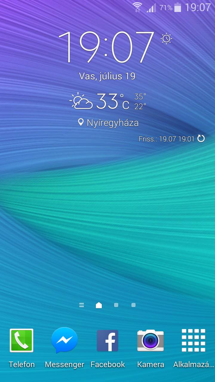

Nekem nagyon tetszik ez a DN4 ugy ahogy van, de ujra kezd elojonni az, hogy egyszeruen nem tudom feloldani a telefont mert nem jon elo a lezarokepernyo. Ezen kivul nagyon meg vagyok elegedve vele. En szeretem a TouchWiz feluletet is. Lehet hogy nekem van elcseszett izlesem, de nekem nagyon bejon. Bocs hogy ekezet nelkul irok.
jozsikaspice
Eddig úgy néz ki, hogy megoldódott a problémám. Csak wipe data és system aztán fel a dn4 rom és azóta pöcc-röff.

Nem olyan régen feltettem egy 4.4.4-es romot. Működik is normálisan, de pár napja elkezdte azt csinálni, hogy fel akarom oldani a kijelzőt, de hiába nyomom a lezáró vagy a home gombot, nem kapcsol be a kijelző és csak akksi ki-be után tudom használni.
Valakinek valami ötlet? -

Ez a DN4 rom sokkal jobb mint a 4.3 volt. Sokkal gördülékenyebb a telefon mint volt. Nem tudom érdemes e Lollipop-ra frissíteni meg hogy van e ugyan ilyen touchwiz felület. Nekem pont emiatt jön be ennyire a Samsung.. a kezelőfelület miatt. Valaki tudna írni véleményt hogy érdemes e?

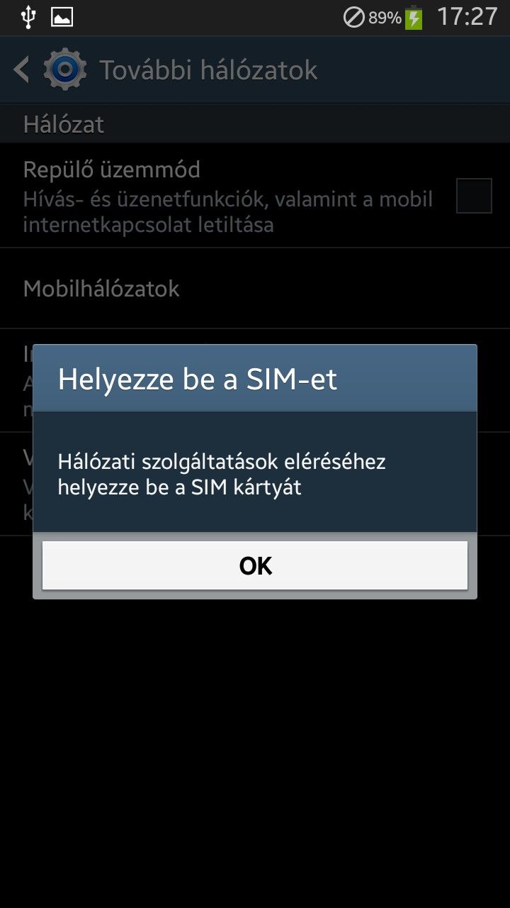

És a giroszkóp is megjavult

Csak restoreroltam a modemet meg az efs-t és ujra van imei meg térerő

Valahogy nem lehet felülírni az efs filet meg a modem filet amit amikor még jó volt a telefon lementettem? Vagy az nem oldja meg az imei problémát?
jozsikaspice
Ha kiveszem a simet, akkor is ugyanaz mint amikor benne van...Segítsetek már ha ilyen balfasz vagyok légyszi
jozsikaspice
És most ha rányomok hogy frissítés keresése, nem írja ki hogy "Ez egy módosított eszköz" de viszont nem csinál semmit csak eltűnik a keresés után.... wwwaaaaa megőrülök hogy elbasztam...
