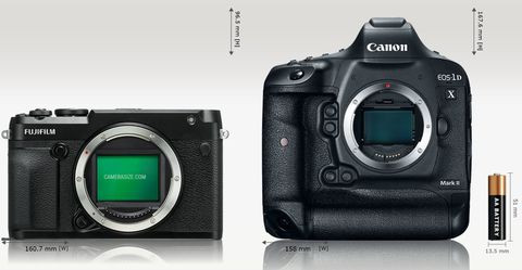

"Miért van értelme FF-et használni APS-C helyett?"
Azért, mert kb minden gyártó másodhegedűsként tekint az APS-c-re, és nem gyártottak APS-c specifikusan fényerősebb sorozatokat.
" az f4 GFX-en nagyjából megfelel f2.8-nak FF-en."
Igen, és sok f4-es középformátumú obinak van f/2.0-s vagy fényerősebb megfelelője. De ha csak 2.8-as is, akkor is csak ugyanott vagy - illetve nem feltétlen, egy jó FF vázat és obit olcsóbban megkapsz, mint az amúgy gazdaságosnak számító fuji MF rendszert, legyen akár A7III GMaster lencsékkel.#13: nem tudod jól, nem f/2-nek, hanem f/2.8-nak felel meg, ahogy a kolléga is írta
t72killer
Mi értelme egy ilyet használni f/4, horribile dictu f/5.6-os zoommal, ha FF-re felpattinthat az ember egy f/2.8-as zoomot
(erre meg nincs, azt uis már nem lenne kedve emelgetni a fotósnak...)?Fixeknél se sokkal jobb a helyzet, f/2-esnél fényerősebb G-bajonettes obit nem gyártanak, (abból is csak az egy árva 110-es kapott ekkora fényerőt, a többi elégedjen meg f/2.8, f/4-el) míg FF-re akad jópár f/1.4, 1.2-es üveg mindenféle gyártótól.
