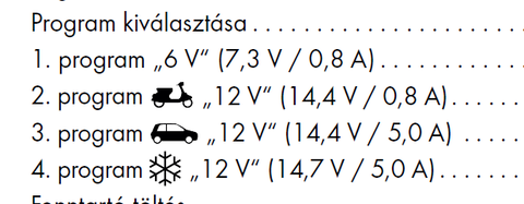

Ki kell választani az egy szem nyomógomb nyomkodásával a programot, ahogy nyomod a gombot, változik a piktogram. Úgymint motor, autó, és hópihe ikon.
A kijelzőn az akkumlátor feszültsége látható. Ha kiválasztod a piktogrammot, automatikusan elindul a töltés, mutatja továbbra is a feszültséget, meg négy csík az akku töltöttségét. Ha mind a négy csík megvan, nem villog, akkor végzett a töltő, csepptöltésre áll.
Áramszünet esetén nem indul újra tudtommal. Nem tudom ez másnak mekkora gond, nálunk évek óta nem volt áramszünet.... -

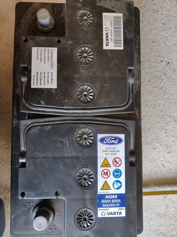

Brogyi
Szép nagy darab akksi. Töltsd fel ha már kivetted.
Sajnos a kivétellel nulláztad az életciklusát. Így újnak fogja venni, és ahhoz fogja állítani a BMS a töltést.
Valahol írtam a Ford rendszerről. Képes követni az életciklusát, és annak megfelelően tölti. Mivel újnak látom remélhetőleg nem lesz nagy baj. A dugókat ne nyisd ki. Semmit nem fogsz látni, de ha motoros vagy akkor tudod mit fogsz látni.
A robogók AGM akksija szárazon töltött. Csak savat kell beleönteni, de az is felszívódik. Ezt azért írtam, mert kicsiben mindent látsz, és tudsz az AGM-ről ha te magad üzemeled be legelőször.
Vissza a start/stop-ra. Pár ezer forintért van a piacon egy kis modul ami kikapcsolja ezt a funkciót. Helyetted automatikusan minden indításnál mindig kikapcsolja. Turbós tulajok szeretik alkalmazni, mert ők jobban tudják mikor lehet kikapcsolni a motort. Sajnos van benne valami, mert láttam videón Scross padlógázas tempó után azonnal kilövi a motort a pálya parkolójában. -
