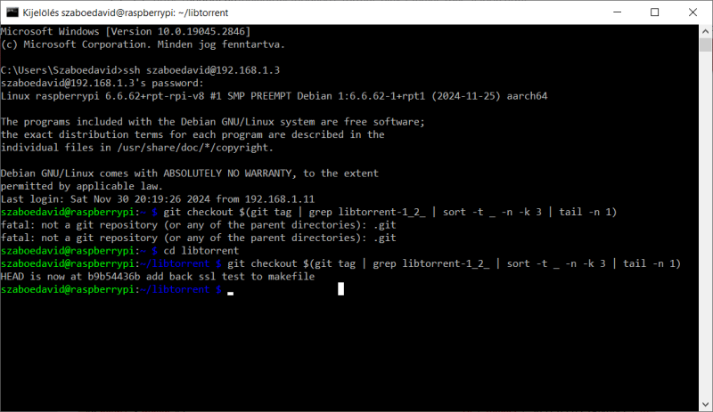

Megpróbáltam 64 bites Raspbian Lite al megcsinálni,
de a libtorrent checkoutjánál ezt írja ki:head is now at b9b54436b add back ssl test to makefile
Van ötletetek hogy lehetnék túl rajta?
