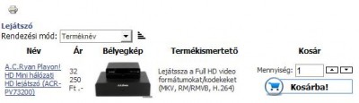

Valaki segítene egy kicsit a következő kóddal:
elseif( $display_style== "table" ) {
if( $i == 0 )
echo "<tr>\n";
echo "<td width=\"$width%\" align=\"center\">";
$ps_product->show_snapshot($db->f("product_sku"), $show_price, $show_addtocart);
echo "</td>\n";
if ( ($i+1) % $products_per_row == 0)
echo "</tr><tr>\n";
if( ($i+1) == $max_items )
echo "</tr>\n";
}A lényeg az lenne, hogy ahogyan a képen is látszik, ha eltérő egy-egy product snapshot mérete, hullámzik az egész, és a táblázatnak nincs semmi rendszere. Be kellene még iktatni két sort. Az elsőben legyen a nevük, a középsőben a kép alatta az árral, és a legalsó sorban az addtocart gomb. Ez rendszerezné kicsit az egészet és áttekinthetőbb és elegánsabb lenne. Ha valaki beleírná nekem a +2 sort nagyon megköszönném
DeltaPower
#4612
köszönöm mindkettőtöknek, ez a 2. megoldás szimpatikusabb.. jólett
