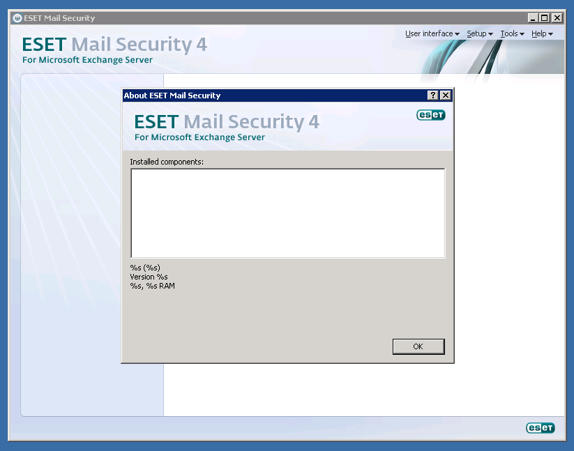

épp NOD32-vel szopok egy SBS2003R2-n. event logba egyik napról a másikra elkezdett hibákat dobálni, hogy nem tudja frissíteni az offline address bookot. kis nyomozás után kiderült, hogy nagy valószínűséggel a NOD32 advanced heurisztikája fogja a szükséges fájlokat.
nosza, enyhítsünk a beállításokon. NOD32 ikonra rámutat tálcán, mire az eltűnik. na itt már gyanús volt, megnyitom start menüből, erre ez a kép fogad. anyád.
oké, uninstall. jelszót persze nem fogadja el, a kulcsokat, fájlokat pedig nem lehet kézzel törölni. egyelőre ott tartok, hogy az unlock tool-lal készült kódot és egyéb adatokat megadva várok a support válaszára. elvileg küldenek egy unlock kulcsot, ezzel restart után felszabadul minden.
tanulság: szerveren SOHA ne kapcsold be a NOD32 beállítások jelszavas védelmét.
