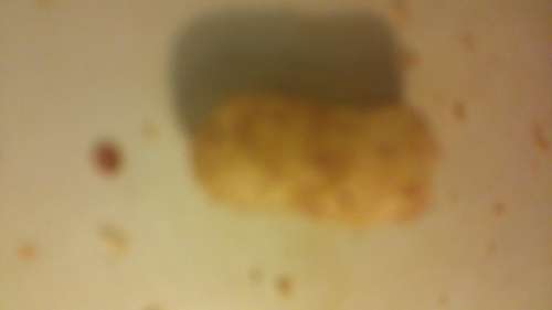

Hétvégén elkezdtem makrózgatni, mert régóta érdekel a téma.
Van 2db makró közgyűrű készletem; egy m42-es és egy 4/3-ados.Azt csináltam, hogy a 4/3-ados készlet minden darabját feltettem az E-520 vázra, erre jött a 4/3-m42 átalakító, ide az m42 közgyűrű készlet, és a végére az m42 lencse.
Próbáltam Helios 44-gyel (58mm/f2) és egy 135mm-es Jupiterrel is.Kezdésnek egy golyóstoll hegyét szerettem volna lefényképezni minél részletesebben.
Sajnos nem jártam sikerrel, mert a Helios esetén nem tudtam úgy beállítani a rekeszt, hogy éles legyen és a mélységélesség is elfogadható legyen. f6,3-nál szűkebb rekeszen az obi nagyon lágy, nem készít éles képet, ráadásul az ISO-t is az egekbe kell emelni, f6,3-on vagy nyitottabb rekesznél meg sehogy nem iskerült eltalálnom a toll hegyét az élességi síkkal.Megpróbáltam a 135mm-es jupiterrel is, hogy jobb nagyítást érjek el, de annak a lencsének még így 11cm-nyi makró gyűrű sorral is 40cm körül van a közelpontja, így ez sem adott sokkal jobb eredményt, ráadásul be is ráztam az egészet, akárhogy támasztottam alá a gépet.
Mindkét obi esetén a legközelebbre állítottam a fókuszt és a gépet vagy a tollat mozgattam közelebb és távolabb.
A kérdésem, hogy hol rontom el vajon? Mindig is rovar futózásról álmodtam, de eddig nagyon bénán megy.

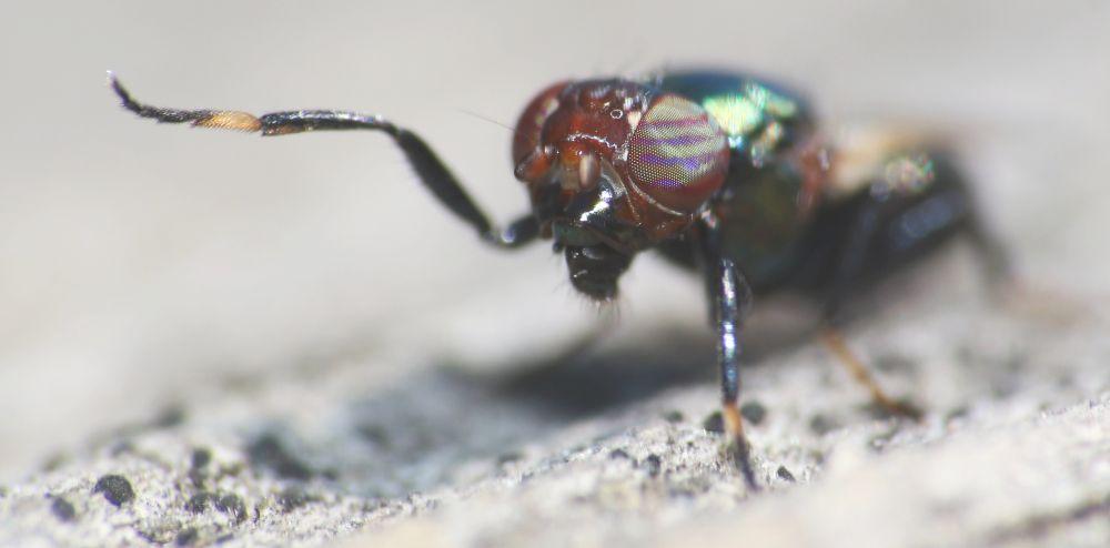

Azt árulja el nekem valaki, hogy hogy makróztok mondjuk egy legyet vagy bármit ami csak néhány pillanatra mozdulatlan? Tegnapi próbálkazásaim mind álványról készültek, mert ha kb fél cm-vel odébb került a gép már nem volt éles a kép. Gondolom egy légy nem várja meg amíg beállítom az állványt stb...

van az a makró ( nagyítás ) ahol nincs az a napfény ami elég lenne. minél nagyobb a nagyítás annál inkább megvan a teleobijektív effekt is. felerősödnek a mozdulatok vagyis egyre gyorsabb záridő kell hogy bemozdulásmentes legyen, és a nagyítás növelsével az effektív rekesz is egyre csökken,
