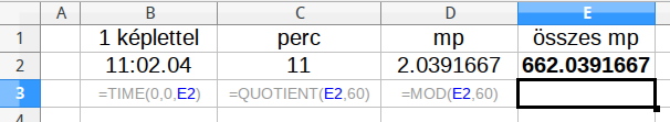

Azt hiszem, rájöttem: valószínűleg az a probléma, hogy ha magyar nyelven használod a Calcot, akkor a függvényben nem vesszővel - amit magyarul tizedesvesszőnek értelmez, hanem pontosvesszővel kell elválasztani az argumentumokat.
Ezt kellene kipróbálni tehát: =TIME(0;0;E2) -
Brutforsz
A fenti megoldás arra az esetre jó, ha másodperceket kaptál végeredményként, és ezt szeretnéd pp:mm alakban megjeleníteni - és csak megjeleníteni.
Ha jól értem, Te viszont szeretnél tovább számolni ezzel, mégpedig úgy, hogy kézzel adsz meg adatokat, amik valamilyen pp:mm formátumban vannak, majd ezeket összegzed.
Mert ebben az esetben azt látom célszerűnek, hogy a bevitt időtartamokat egy-két függvény segítségével átszámolod másodpercbe, majd elvégezve a szükséges műveleteket a végeredményt jeleníted meg a kívánt alakban.
A számolás mehet rejtett oszlopokban is, és mellette megjelenítheted az adott sorokhoz tartozó pp:mm alakokat is, csak utóbbiak szerintem nem alkalmasak számításokban való részvételre.
