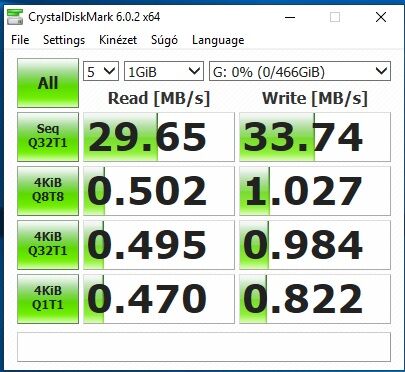

Az miért van, hogy bedugva a külső házat nem történik semmi?
Vinyó benne
, usb 3.0-ás kábel és 2.0 - ás anya csatiba megy, Vinyó pörög, lehet hallani, külső ház világít ahogy a nagy könyvben meg van írva, windows felismeri, dob két pipát is, de nem jelenik meg mint meghajtó. -

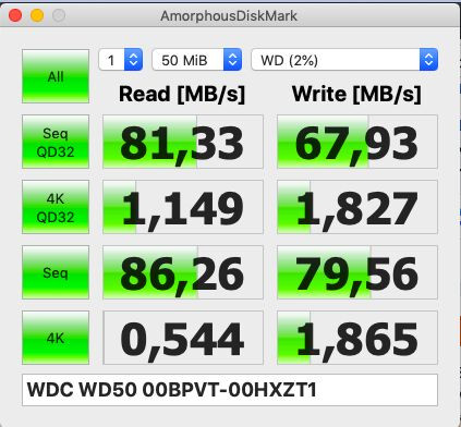

A CDM screenshoton lévő eredmények USB 2.0-snak néznek ki. Ahhoz, hogy USB 3.0-s értékek legyenek, mind a külső háznak, a kábelnek és a gépen lévő portnak egyaránt USB 3.0-snak kell lennie, valamint az OS-nek is támogatnia kell. Ha ezek közül valamelyik nem teljesül, akkor az adatátviteli sebesség sem lesz az USB 3.0-nak megfelelő. Valamint ha a 2,5"-os külső meghajtóknál az USB-kábel túl hosszú, akkor az a tápellátási problémák mellett akár sebességproblémát is okozhat. Amúgy maga az IB-273StU3 külső ház ezeknél az értékeknél nyilván többet tud USB 3.0-n, viszont ahhoz SSD kellene. Ezt egy másik külső ház HDD-vel és SSD-vel mért eredményei is jól szemléltetik.
Egyébként érdekes az az AmorphousDiskMark, ez gyakorlatilag a Windowson elérhető CrystalDiskMark macOS-re írt megfelelője. Az AJA System Test esetében is hasonló a helyzet, igaz annak mindkét OS-re van natív verziója, nem egy fork.

Ahhoz, hogy USB 3.0-s sebességgel működjön egy ilyen eszköz, mind a külső háznak, portnak és a kábelnek is USB 3.0-snak kell lennie, valamint az OS-nek is támogatnia kell. Ha esetedben USB 2.0-s a külső ház és a port is, akkor viszont nincs min csodálkozni, nem meglepő a max. 35 MB/s. Az viszont igen, ha USB 3.0 porthoz csatlakoztatva lassabb, mivel ott pont hogy akár még valamivel gyorsabbnak kellene lennie (példa). De ilyen téren lehet különbség pl. egy asztali PC-nél előlapi / hátlapi USB 3.0 port között, az USB-kábel hossza sem teljesen mindegy, a szoftverkörnyezet is számíthat stb. Na meg mivel egy SATA-USB külső SSD-ről van szó, ezért annál másolásnál a megfelelő írási sebesség tartásához USB-n is lényeges lehet a TRIM (UNMAP) működése. Ha nem működik USB-n és az adott SSD-nél a Garbage Collection sem elég hatékony ahhoz, hogy valamilyen szinten ellensúlyozza a hiányát, akkor előbb-utóbb eleve be fog lassulni az SSD. Aztán, hogy esetedben ez, vagy más volt-e az oka, az nem derült ki, de tartósan TRIM nélkül használva az SSD-t USB-n is számolni kell majd a lassulással.
CsengődiGeri
Ha tud valaki magyarázatot a tapasztalatomra kérem magyarázza el mi lehet az ok.
Előre bocsátom kényszer helyzetben történt a dolog. Egy 500 GB-is SSD-t kellett ideiglenesen egy régi Delock SATA2/USB2 külső reck-be tenni nagy adatmennyiség szállításához. Megszokásból USB2 portra dugtam és 35MB/s átviteli sebességet kaptam, majd kíváncsiságból átdugtam az USB3-mas portba és meglepetésemre ugyanazokat a file-ket itt csak 18MB/s átviteli sebességgel vitte át a rendszer. Mitől lehet az USB3 lassabb mint az USB2, talán a reck vezérlője a 2-re van optimalizálva? Egyébként ez a 3-mas port egy külső USB3-mas vinyon 130-150-el teper. -

Egyrészt itt nem derült ki az, hogy USB-n a külső HDD tápellátása biztosan rendben van-e. Az egy dolog, hogy a készülékhez erősebb tápegység lett véve, de ha 1 db USB 2.0 (?) port nem tudja stabilan meghajtani az eszközt, akkor így nem sokat ér. Ha van rajta 2 db port, akkor ilyenkor javasolt Y-kábelt használni. Meg ha már USB-kábel, akkor azt is célszerű ellenőrizni, szükség esetén másikkal is kipróbálni a külső házat, mivel a kábel hibája, valamint 2,5"-os meghajtóknál a hossza is okozhat gondokat.
Másrészt az sem derült ki, hogy a HDD már előtte is produkálta ezt a bizonyos "nyekkenést" a gépben SATA-n / másik külső házban USB-n, vagy csak az újonnan vásárolt külső házban. Valamint pl. PC-s környezetben is, vagy csak ennél a médialejátszónál. Aztán az sem teljesen világos, hogy pontosan mit is jelent ez a "nyekkenés", pl. kattog / kattan a HDD vélhetően elégtelen tápellátás / fejparkolás miatt, vagy egyéb módon és ok miatt abnormális zajt kibocsátva. Aztán még az is lényeges lehet, hogy milyen a HDD állapota, azaz pl. Windowson a HDS mit mutat.

Rendeltem ebay ről egy olcsó külső rack-et. Nem tudom, hogy az alábbi hibának van-e köze hozzá.
Azt csinálja a vinyó, hogy pl egy film elindításánál (nem mindig) "nyekken" egyet, tehát hallható hangot ad és a film nem indul majd megint és így tovább ami után van elindul vagy én leállítom a folyamatot. Ez mitől lehet?A vinyó egyébként egy S905 boxra csatlakozik. Amihez direkt emiatt vettem egy nagyobb tápot.
