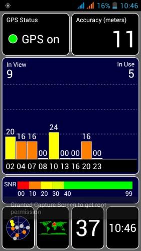

15-20 percet voltam kint az erkélyünkön tegnap, és ez idő alatt egyetlen műhold jelét sem tudta venni még akkor sem, ha az EPO fájllal rásegítettem... Az OVERMAX Vertis-02 Plus készüléknél ez a drótos verzió nem működik! Próbáltam a készülékbe hajtogatva, kívülre kiegyenesítve, sőt még úgy is, hogy a gyár mellé beszúrtam a kiálló drótot: akkor is elveszet a GPS jele.... Mintha leárnyékolna, vagy nem is tudom!
kisspista
Képet sajnos nem tudok tölteni, mert munkahelyen vagyok. Nekem 3-4m volt most reggel a mérésem a gyári antennával, szerintem nem fogok belenyúlni, mert ennél jobb már nem lesz. Egyedül az zavar, hogy sokszor megszakad, de a tegnapi csatlakozó kontaktolás ótan nem próbáltam élesben.... de ami késik, nem múlik!

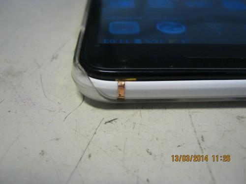

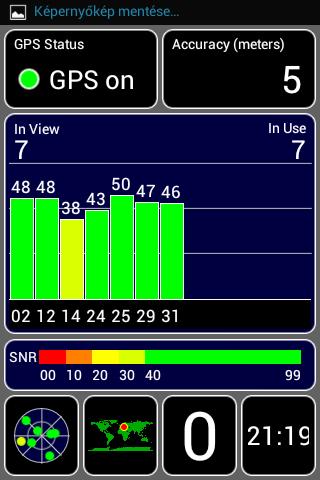

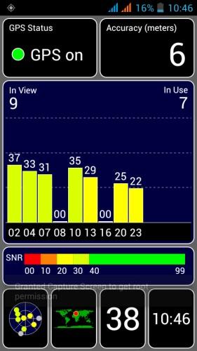

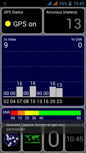

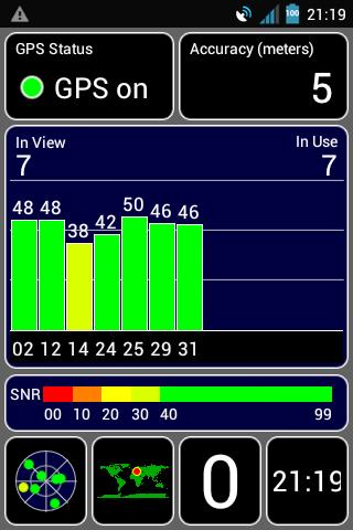

De ha jól sejtem, nem próbáltad meg kihajtott antennával?Közben csináltam pár képet még. A kivezetésnek van még előnye.
Így néz ki, ha nem használom:Ebben az állapotban valami ilyesmire képes:
Ha gyorsan kell valamiért pozíció, elég hozzáérni kivezetésnél, ilyenkor a kezünk, illetve az ujjunk lesz az antenna. Elég jó lesz egy gyors és pontos pozícióhoz:
Aztán ha elveszem az ujjam, jön az igazság megint:

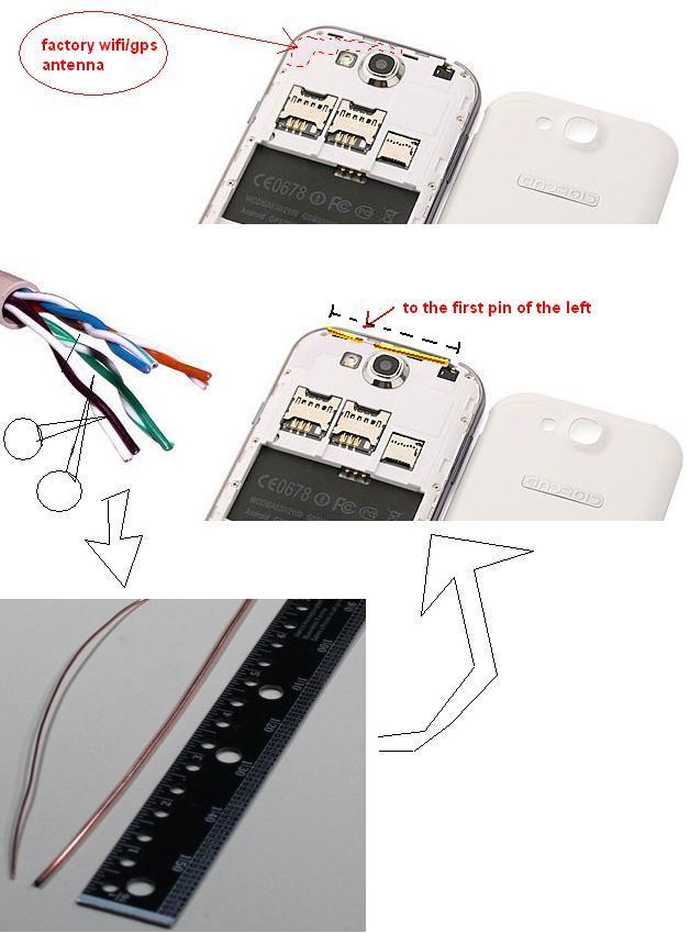

A belülre hajtogatást én sosem írtam, sőt...
Egy drót behajtogatva a telefonba az NEM monopól antenna.
Szóval ki kell hozni.
A drót helyett a rézfólia jobb, mert lapos. Így viszonylag simán vissza tudod pattintani a hátsó borítást, nem kell csalingázni valami alkalmas kibúvóig. Egyébként is minél hosszabb rész van bent, annál rosszabb lesz az eredmény. Kivéve, ha koaxkábelt használsz, de az nagyon nem fér el.
Az antenna lógjon ki egyenesen 4,75 cm hosszan. És persze semmilyen fémalkatrészhez ne érjen hozzá a csatlakozón kívül. Ha teló kerete fémből van, ahhoz sem! (Nálam pl. megkopott a festék és hozzáért ott, ahol kijött a telóból. Nem látszódott, de pocsék lett a vétel. Külön szigetelnem kellett).Belül sosem fog működni, ha az eredetivel sem működött. Akkor sem, ha kívül van ugyan, de rá van simítva a telóra. Ha egy ilyen egyenes, kint lévő dróttal nem működik rendesen, mint egyszerű de nagyszerű külső antennával, akkor az semmivel sem fog működni... Illetve esetleg külső aktív antennával. Csak akkor meg külső csatlakozót kell rágányolni, ami nem egyszerű. Vagy az átsugárzós megoldással. Az is működik, ha valakinek az a kivitel megfelel.
Ezek az én tapasztalataim.Nagyfrekvenciáról beszélünk, itt egészen máshogyan viselkednek a dolgok.

Kiiktattam a gyári antennát és hajtottam bele a "kasztniba" kb. 8-9cm hosszan egy rézvezetéket, ráforrasztva a WIFI/BT/GPS antennára (meg is volt jelölve). Kimértem: nem a föld csatlakozójára, hanem a másikra, amin kb 3 Ohm ellenállás volt mérhető. A gyári antennát leragasztottam szig.szalaggal, s most a föld csatlakozó nem ér hozzá semmihez. Eredmény: gyengébb WiFi és abszolút nem működő GPS-vétel.... Szóval ez a monopól antenna ennél a készüléknél bukta....
Érdemes próbálkozom még vele, vagy hagyjam a fenébe, s maximum alufólia ragasztóval tunningoljak? Az alufóliaverziónál mi a teendő? Mert láttam olyan "erősítós" verziót, hogy a gyári antenna fölé ragasztották, de nem volt kontakt az antennával, csak árnyékolóként funkcionált... ennek van értelme?

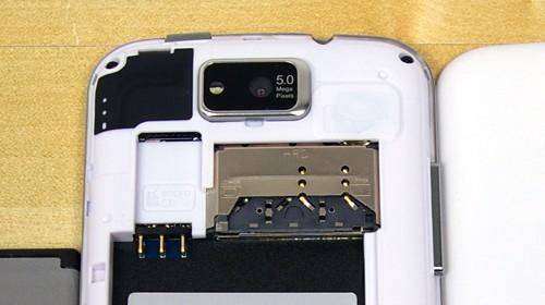

Arra vigyázz, hogy a GPS antenna két csatlakozója közül az egyik a jel a másik a föld. Ki lehet mérni ugyan, hogy melyik-melyik (nem egyszerű, nálam a jel is csak kb. 2 ohm a földhöz képest), de egyszerűbb próbálni.
Ha drótozol, akkor mindenképpen le kell ragasztani az eredeti antenna csatlakozását! -

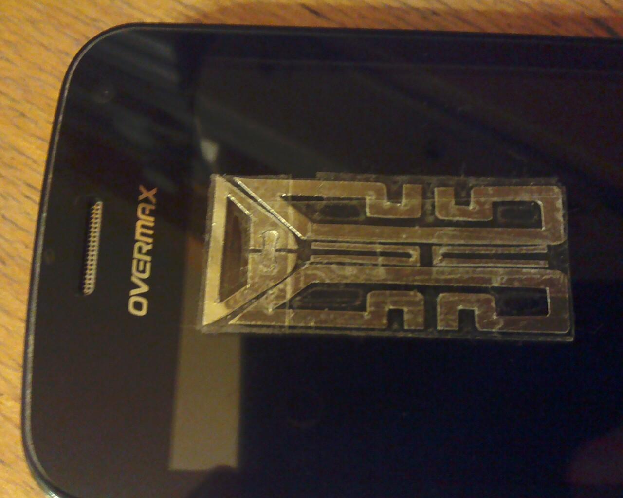

Neked és minden idelátogatónak:
TESSÉK ELOLVASNI A FÓRUMOT VISSZAFELÉ, NE CSAK AZ UTOLSÓ OLDALT! Van bőven tapasztalat.
De leírom megint: ha a belső fólia antenna nem elég jó, akkor tökmindegy, mit teszel bele, nem lesz sokkal jobb. Van, akinek állítólag sokkal jobb lett egy belülre tett dróttal, ezt én erősen kétlem. Vagy ha mégis, akkor ott az eredeti antenna csatlakozásával lehetnek gondok. Szerintem.
ESETLEG abban az esetben lehet jobb, ha addig is elfogadható volt, vagyis azért tudtál vele navigálni. Ilyenkor egy utólagosan belegányolt valami segíthet, mert véletlenül eltaláláltál egy helyet, ahol a nagyobb fólia/hosszabb drót képes is jobb jelet biztosítani, mint a gyári. (Felmerül a kérdés, akkor miért nem így gyártják? Mert a mobiloknál örök gond a helyszűke. Kompromisszumok tömkelege a gyártás és a gyártástechnológia).
De ez csak max. annyival tud jobb lenni, ami picit javítja az amúgy addig is használható navigációt. Látványos javulásra ekkor sem lehet számítani.
A sok buherám alatt nekem is volt olyan, hogy azt hittem... Aztán amikor élesben használtam, ugyanúgy ratyi volt.
Az számomra nem jelent jobbat, hogy az eddigi 20 perc helyett 12 perc alatt talál első pozíciót (FFTT) vagy hogy már csak 20 méterrel arrébb ugrál a pozíció navigálásnál, nem pedig 40 méterrel... ez ugyanúgy a ratyi kategória.A KÜLSŐ antenna MINDIG javít a helyzeten, legyen az egy darab drót, vagy BT-s antenna. Csak ugye vannak, akiket zavar egy kiálló drót. Engem nem. Ha nem használom, ráhajtom a telóra a védőtok alá és kész. Csak pici macera és cserébe kitűnő GPS-em van.

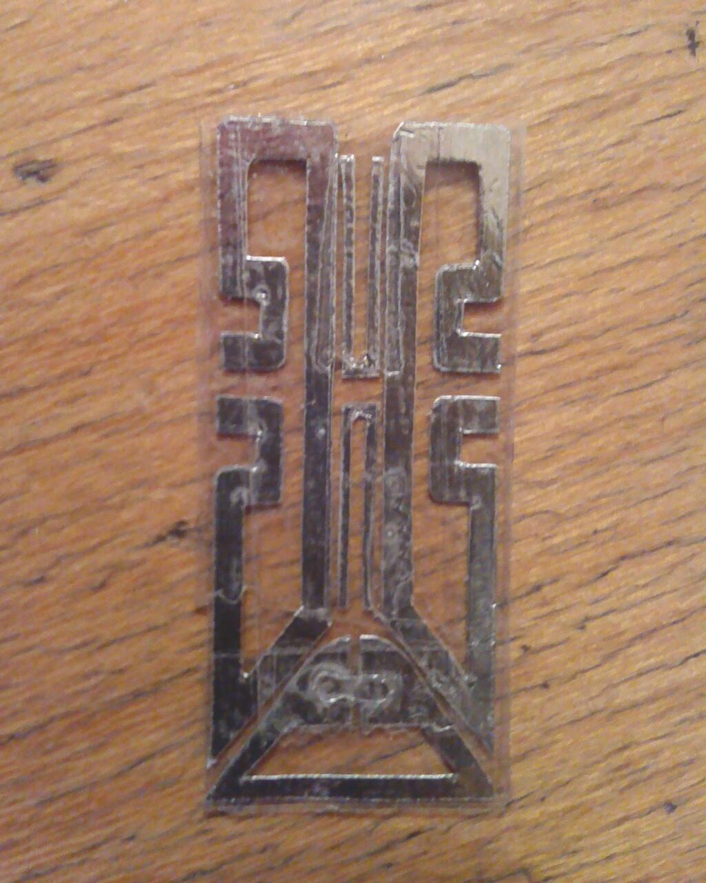

Tegnap megvizsgáltam az Overmax Vertis-02 Plus MTK chippel szerelt okostelefonon a GPS-modul pontosságát. Nem tudom, érdemes-e belenyúlni, mert a "gyári" fóliával 3.3-5.9m pontosságot értem el tegnap szabad ég alatt, jó vétel mellett. Viszont az a problémám, hogy ha megyek a főúton, akkor nekem is néha odébb dobja a jelet a párhuzamos utcára (ami szerintem a legtöbb android telefonon így van), illetve többször megszakad a GPS-vétel, s keresi a műholdakat menet közben (szabad ég alatt, jó rálátással).
Az lenne a kérdésem, hogy ez a monopól antenna segíthet a jelszakadáson, vagy inkább alufóliából készült antennával érdemes próbálkozni? Van erről tapasztalatod, hogy ezen módosításokkal elérhető a GPS-jel folyamatos vétele szakadás nélkül?
