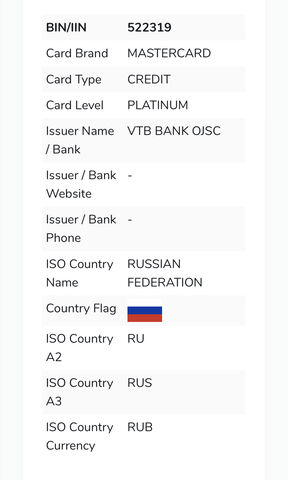

Nem elírás, működését tekintve ez egy prepaid card, hol látsz hitelkeretet? Előre feltölthető travel card, ami a tranzakciók során credit cardnak látszódik. Ez a valóság, a bunq sem állít mást.

Megnéztem és rendeltem is bunq travel card-ot. Amiben más, mint a többi fintech (röviden).
Előnyök:
- prepaid kártya, ami a tranzakciók során egy platinum szintű mastercard credit cardnak látszik, így szálloda/autókölcsönzés is megy vele (talán reptéri VIP váró is, elvégre platinum level, vki próbálja majd ki, ha arra jár)
- kb. interbanki deviza váltás 0-24, nincs hétvége, ünnepnap, semmilyen felár,
- áttekinthető app sok extra funkcióval,
- a kartyára gyártás során írathatsz megjegyzést (én a tel. számomat kértem, mivel utazási kártya lesz, ha elhagyom véletlenül visszajuthat hozzám),
- CVC kód nem szerepel a kártyán, azt az app ad, bármikor megváltoztatható, sőt automatikusra is lehet állítani, talán 5 percenként újat generál,
- appon belül beállítható melyik országokban lehessen használni,
- PIN, limitek változtatása, kártya fagyasztása is in-app,
- utazás végén a megmaradt egyenleg kiutalható a címként megadott országbeli IBAN számlaszámra (nem néztem van-e díja).Hátrányok:
- csak € számla van,
- bankkártyás top up fizetős, 0,5% díj,
- nincs még Apple Pay ehhez a kártyához, júliusra ígérik, de kérdés, hogy Mo. engedélyezett lesz-e.Biztos van más is, írd meg, ha találsz.

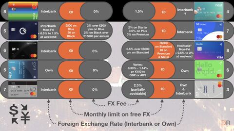

Szerintem így már nem éri meg. Monzo, N26 nincs díja az egyéb devizában történő vásárlásnak.

Csak a 2% van, a min. 2 €/£ ATM-re vonatkozik. Írj ha a könyvelés megtörtént, kíváncsi vagyok hogy fest majd.
Currency exchange on using the Monese Card for ATM withdrawals and purchases in foreign currency (i.e. non-pounds sterling / non-euro) Mastercard wholesale exchange rate plus 2% of the transaction value (minimum £2 / €2 on ATM withdrawals)

Az iOS appon keresztül nyitottam számlát nyáron. Több napig bírálták, végül jóváhagyták. Sok kérdés volt, arra emlékszem. Írtak e-mailt is, küldenem kellett a lakcím igazoláshoz 6 hónapnál nem régebbi, a megadott (mo.-i) címemre szóló hivatalos dokumentumot. Egy bankszámla és egy hitelkártya szla. kivonatot küldtem scannelve. Számlavezetési díj negyedévente esedékes, ha jól emlékszem 6€. Ez még nem is vészes, de ha a tranzakció pénzneme nem €, akkor talán 1,5% díjat terhelnek - én emiatt nem használom csak nyaralás alatt.
