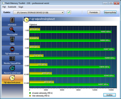

Ezek valóban nagyon jó árak.
snowdog
Kingston elég jó, ha eredeti, engem azzal vertek át. Hiába fogod a kezedbe, teljesen eredetinek fog látszani. Talán azzal lehet kivédeni, hogy biztos helyről kell vásárolni. Gondolom a nagy hazai forgalmazók annak számítanak. Csak annak ára van.
Ehhez a géphez elég a class 4 is, a class 10 HD kamerákhoz kell. Persze minél gyorsabb, annál jobb.
