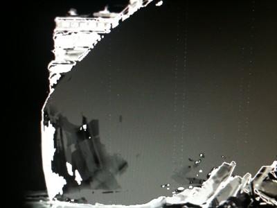

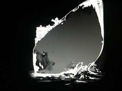

Mi lenne, ahogy írtam is, a techdemo loading screenje (de jó, hogy magyarok vagyunk, ugye? :] ), remek minőségű iphone kamerával lőve, félhomályban.
Vagy az inverz színekre gondolsz? Az futás közben is fura, lényegében ahova fény esik, ott érdekesen elszíneződik az egész, mintha hőképet látna. Már csak azt kellene eldönteni, hogy ez bug, vagy feature.

Korábban már borzoltam itt a kedélyeket egy pixelhibákat produkáló sapphire 5870 vapor-x -el. Természetesen a hibát elismerték, cserélték is gariban.
Viszont annak érdekében, hogy véglegesen megkedveltessék velem a céget, és ezt a remek típust, újabb érdekes jelenségeket produkál (csak játékok közben!):Nem a legjobb minőség, de a lényeg látszik: A képernyő teljes felületén ilyen függőleges csíkok jelennek meg, a gép pedig teljesen megadja magát.
Restart után megjavul, tehát a kártyát nem teszi tönkre.Ezt pl. az új CoD, menüjében töltött 2 perc után dobta. Dirt2 kicsit tovább ment, egy Borderlands pedig akár órákig is.
Még érdekesebb dolog, hogy akármilyen bench (furmark, kombustor, vantage, unigine heaven, video memory stress test) a végtelenségig hiba nélkül fut.Na most az a kérdésem, hogy mi a különbség játékok és benchmark között?
